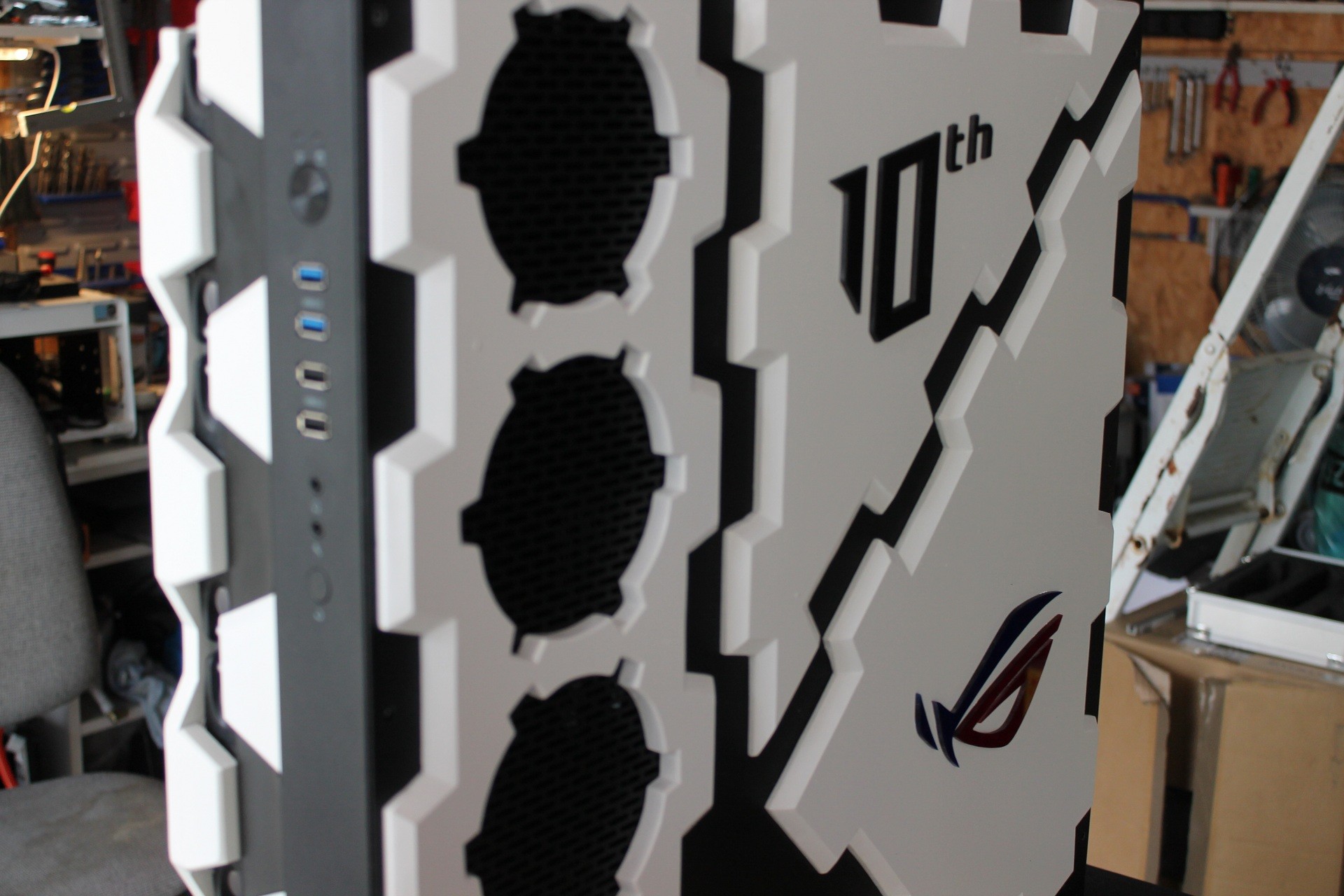

zolee5016 #613 üzenetére
Húúú!!Ez jól néz ki!
Most rakom össze a gépet (amit előtte kpróbáltam) és mi történik?? Hát nem indul el!!
A táp kis kapcsolóját bekapcsolom, erre elkezd pörögni a vga ventije meg a ház venti is el akar indulni, persze nem tud...Tuti nagyon elkötöttem valamit...csak tudnám mit....
Ramses07
Modder
zolee5016 #552 üzenetére
Nem rossz!
Kicsit loptam tőled egy kis ötletet, ha nem gond...
Megtetszett az a rácsos megoldás amit a vinyók mögé csináltál és én is úgy csináltam meg, csak nem ilyen lemezből, hanem méhsejtből....Nemrég lecseréltem a cuccokat a gépben és a régi elrendezésben nem fért el semmi úgy ahogy a régiben, ezért átépítés lett belőle.....
Íme néhány előkészület:STRIKE-X VOL.2Jövő7en jövök a fotókkal
