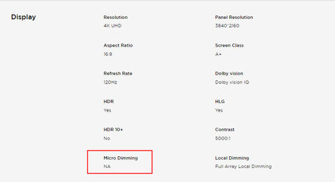

Piftuka
wallace 234 #40 üzenetére
A gyártói adatlap alapján Local Dimming-ről van szó:
(És akkor ez alapján nyilvánvalóan 1.296 zónáról.)
A "Micro Dimming" egyébként nem új dolog. Ha jól emlékszem, a Sharp, vagy a Toshiba innovációja, és főled az Edge LED készülékek sajátja volt mindig.
A Samsung is használta valahol az "E/F" szériás készülékei idején.

wallace 234
Tcl nél van egy kontraszt kontroll zóna és szerintem az ami 1296 zóna. És nem a local dimming. Bár hasonló az eljárás, és biztos, hogy nem lehet rosz. Egy darabig volt tcl X815 tvm és csak jót mondhatok. Ha jól emlékszem, akkor Micro dimming a kontraszt zóna. Local dimming külön funkció.
