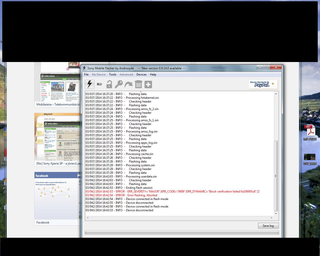

SkiDev
Most kajak akkor meg kell rootolnom a telót még, átírni az SI számot, végigfuttatni a SUS-t?
Na akkor ebből sem lesz ma semmi, azt sem tudom ,hogy kell rootolni, ráadásul ez a kernelcserés miújság kicsit bonyolult is. Nagyon jó...
Én sem fogok többet főzőcskézni, mert ez lesz a sorsaAmúgy köszönöm a válaszokat, hátha holnap neki tudok ülni. Számít ez egyébként egy sima optikalencse cserénél? A ROM lefagyása miatt majd visszaviszem, ha kiadták az új 4.3-at...

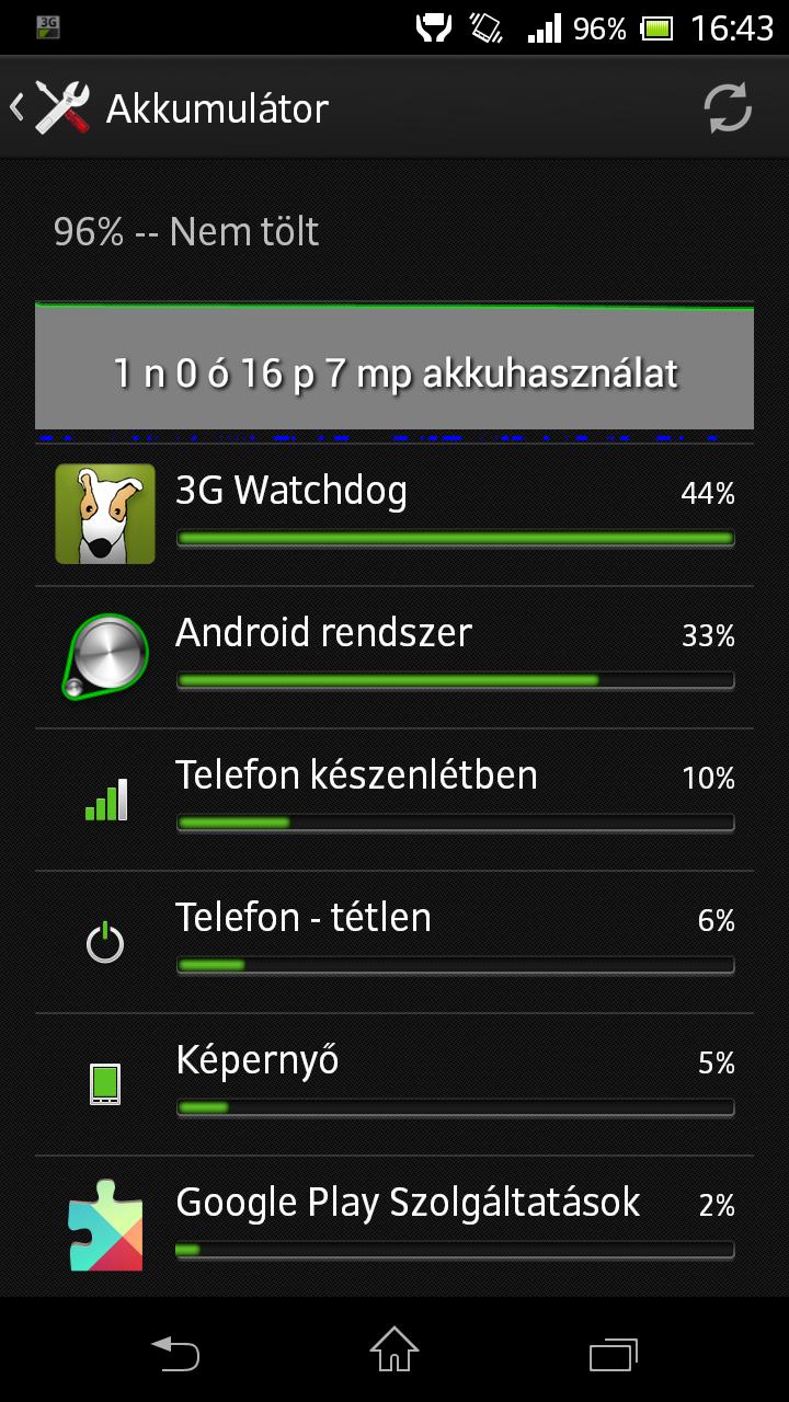

Nekem valamiért állandóan pörög mostanában google play szolgáltatások (25-30% on van és alig alszik tőle a telefon, pedig az auto szinkronok ki vannak kapcsolva, egyedül a 3G/wigi helymeghatározás van engedélyezve). Szal foggalmam sincs miért csinálja ezt, az utóbbi 2 hétben kezdte. 1,5 napot így is kibirja ha nem játszok vele, csak zavar...
Ja, gyári T-bandás 4.1 va fenn
SkiDev
Megoldódott!
Köszönöm a segítséget! A ROM volt rossz, az új felment könnyen.. Viszont egyetlen dolog zavar. Még pedig az, hogy az SI szám megváltozott, nem ugyanaz, ami a dobozon van. Ez nem gond?
