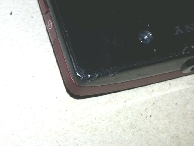

Gabi 8906
#Dániel #4299 üzenetére
Faragott sim kártyával, és körömmel.(Fém hátlapot illetően) Ha már csavarok nem fogják, utána csak körömmel vagy sim kártyával végig kell menni a széleken. Szépen fel fog jönni, csak patentok fogják a csavarok után. De azért csak finoman.
Bár ha van garid, akkor lehet nem lenne jó ötlet levenni a fém hátlapot..
Viszont ha leveszed, kapcsolj majd be úgy egy zenét. Meg fogsz döbbenni mekkora a különbség. -

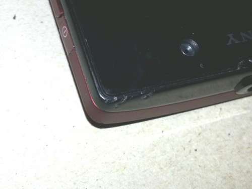

Gabi 8906
#Dániel #4294 üzenetére
Semmiképp ne fémet használj. A felső rész simán lejön. Az alsó a neccesebb. Alsó résznél a bal alsó saroknál kezd el feszegetni felfelé-kifelé. Én faragott sim kártyával pattintottam fel. Az elég puha, nem tesz kárt a műanyag keretben, és a hátlapban sem. Vagy esetleg megpróbálhatod körömmel is, ha elég masszív körmöd van.
De ugye nincs garid? Mert ha van, akkor ne szedd szét. -

Gabi 8906 #4289 üzenetére
Kérlek írd le hogyan szetted szét fémhátlapig az Ion-t , nem csak azért hogy kövessem a példád, hanem azért is mert nekem eléggé ropog a hátlap egy adott helyen, és szeretném kicsi megtakarítani, illetve lehet kicsit föltámasztani.
Nem jöttem rá hogyan bonthatnám meg hátlapig, de nem is nagyon foglalkoztam vele.
Köszönöm
