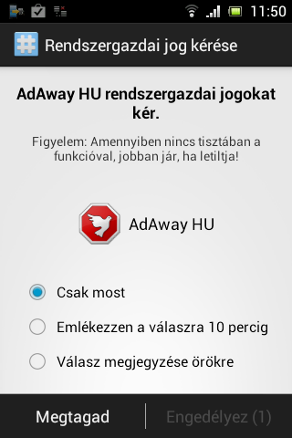

Zoli133 #13984 üzenetére
Átmásolva természetesen szerkeszthető, ezzel nincs gond. Az a visszamásolással van, ugyanis, ha nem felülírható, akkor nem is törölhető. Esetünkben sincs ez másképp.
Rootot meg nem hagy kezelni, mert szerinte nekem nincsen ilyen jogom. Olyanom hogy lehet a saját telómon (azaz kinek van, ha nekem nincs)? -
