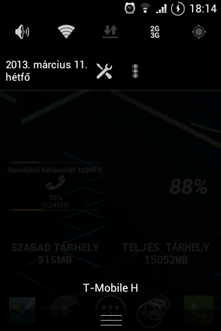

Screenshot nagyban
NXT óra-widget -
MrSealRD #20932 üzenetére
SystemUi-nál a Tabbed-et választottam, végül a sok variálás után (nem szeretem annyira a lapozgatást, de maradnom kellett a gps-bug miatt) külön letöltöttem, mert valamivel szebbnek tűnik az eredeti.
Billentyűzet az xperia jb, csak beállítottam fehérre, meg kipakoltattam a plusz gombokat.
A főképernyőn lévő óra pedig ez.
JB-s az üzenetek app is, meg a zárképernyő is.
Remélem nem hagytam ki semmi lényegesetKeeperv85: Oké, akkor úgy csinálom

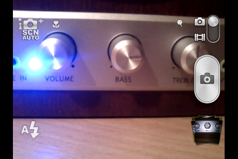

Köszi,hogy linkelted,eddig tetszik:
Makró
Élesebb képet készít,csak itt bemozdult a kezem ahogy a screenshotot lőttem.
Eredeti kép. -
