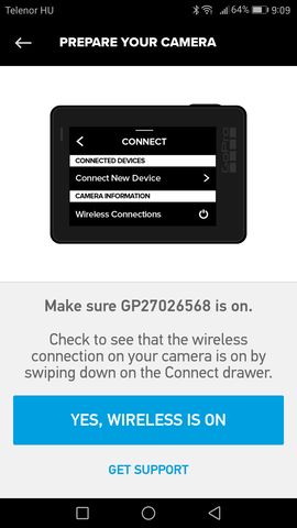

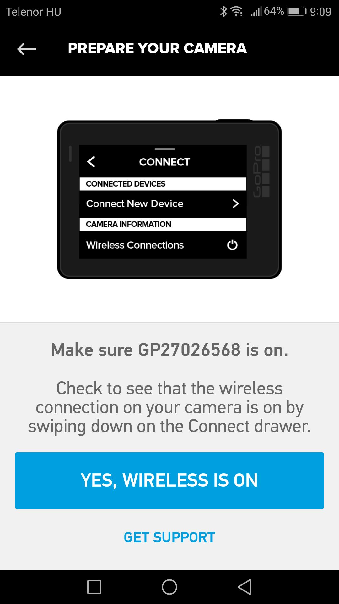

Üdv mindenkinek,
A segítségeteket szeretném kérni. Pénteken vettem egy hero 5-ös kamerát, ami nagyon szuper, egy-két rövid videót már készítettem is vele, fejpánttal használva.
Ami viszont nem megy, az hogy a gyári szoftvert feltegyem a PC-re, ugyanis a rendszerüzenet szerint ahhoz 64 bites W kell, nekem ezek szerint csak 32-es van
Erre a problémára létezik megoldás, vagy akkor felejtsem el a GoPro szoftvert a gépen ? Megjegyezni kívánom nem vagyok műszaki talentum ...
A másik, hogy a telefonnal sem sikerült összelőni a kamerát. A párosítás elvileg megvan, de aztán nem jutok tovább ... Ha minden igaz, tudtam csatolni a képernyőképet, amit látok és ahonnan egyszerűen nem jutok tovább. De, mondjuk igen jó lenne néha használni, például akkor ha ellenőrizni szeretném, hogy megfelelő szögben van-e beállítva a kamera egy-egy felvételhez, mivel mikor a fejemen van, ez kissé macerás lenne
Megköszönném, ha valaki szánna rá némi időt és elmagyarázná műszaki/infós vénával nem rendelkező személyemnek a lehetséges megoldásokat a fenti problémákra !
Jah, és még ezen kívül még a szoftverfrissítésekkel sem boldogulok, már ha van egyáltalán már érdemi ehhez a típushoz.
A segítséget előre is köszönöm !

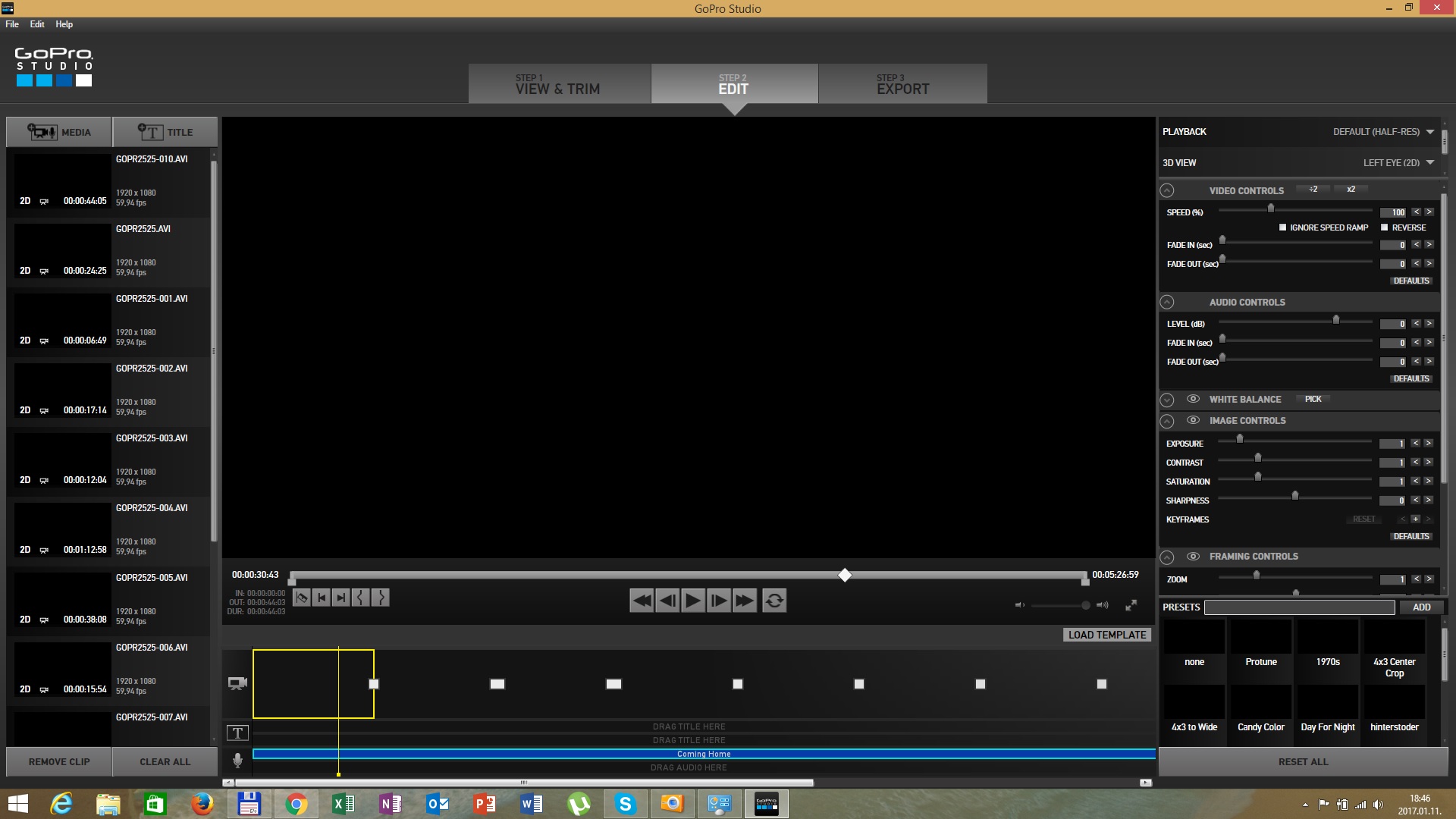

Nálam Nagyon Xarul működik a Gopro Studio !
Vagy be sem akarja illeszteni a már vágott videókat, vagy ha be is teszi bal oldali oszlopba, akkor sem mutatja a kis filmek kezdő képét, behúzom középre és elindítom akkor tök szaggatva játssza le, de ott sem látszanak a kezdőképek, és a ki hang ikon sem látszik amivel le tudnám venni a videó hangját (mert ugye más zenét szeretnék alá tenni)Más fórumon is olvastam több ember is panaszkodott rá.
Valakinek működik ez rendesen?
Blender-t próbáltam, de az valami nagyon bonyolultnak tűnik... -

update mizéria:
telefonomon most csak wifis net van.
csatlakoztatom a gopro-t a capture apphoz Wifi-n lehet csatlakoztatni, kijelzi, hogy van update, és elkezdi keresni a neten, hogy jól letölti, de nem tudja, mivel a GoPro-ra van csatlakoztatva a Wifi nem a routerre, szóval nincs internet.....ha lecsatlakoztatom a gopro-ról akkor meg nem tölti le az update-t mert milyen kamera?akkor most hogy?

Quik és a Gopro Studio - t lehet használni valamire?
Én jelenleg csak annyira tudom, hogy szépen azonnal át másolja a gépemre a videókat.
Más egyéb funkciói használhatatlanok, vagy meg sem nyitja a videókat...eddie1978 :
Blender-t is le töltöttem, de az meg hirtelen túl bonyolultnak tűnik, még azt sem találtam meg hogy hol tudok egy videót szét vágniTudom,tudom most jön a "neked semmi sem jó" szöveg...vagy nem tud semmit, vagy túl sokat
