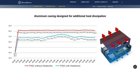

Azonban beszédes a hőmérséklet diagramm bordával és anélkül...még ha át is adja a hőt a háznak, akkor sem ér sokat, mivel nincs venti ami a házon belüli meleg levegőt kifújja és így abból a tekintetből eléggé lassú az egész rendszer hőleadása.Viszont nekem még nincs rpi4 esem, mostanában fogok beszerezni egyet okos otthon projekthez kapcsolódóan. Az hogy ennek a háznak az oldalára került a GPIO vezetékezések számára ablak, az nem problémás? Mert amennyire én tudom a legjobb lenne ha az felülről hozzáférhető, továbbá az úgy segítené a meleg levegő kiáramlását.

mad823: Szintén a PI01 rajzait és leírását nézve ott legalább is adnak hővezető ragacsot a borda ház teteje közé, úgyhogy sanda gyanúm, hogy átadja a hőt a doboztető felé...

Viszont nem triviális (még a user manual alapján sem), hogy a hűtőbordák átvezetik-e a hőt a házba (azaz elérik-e a doboz tetejét), vagy sem. A zárt térben amúgy egy alukocka nem sokat fog hűteni...
