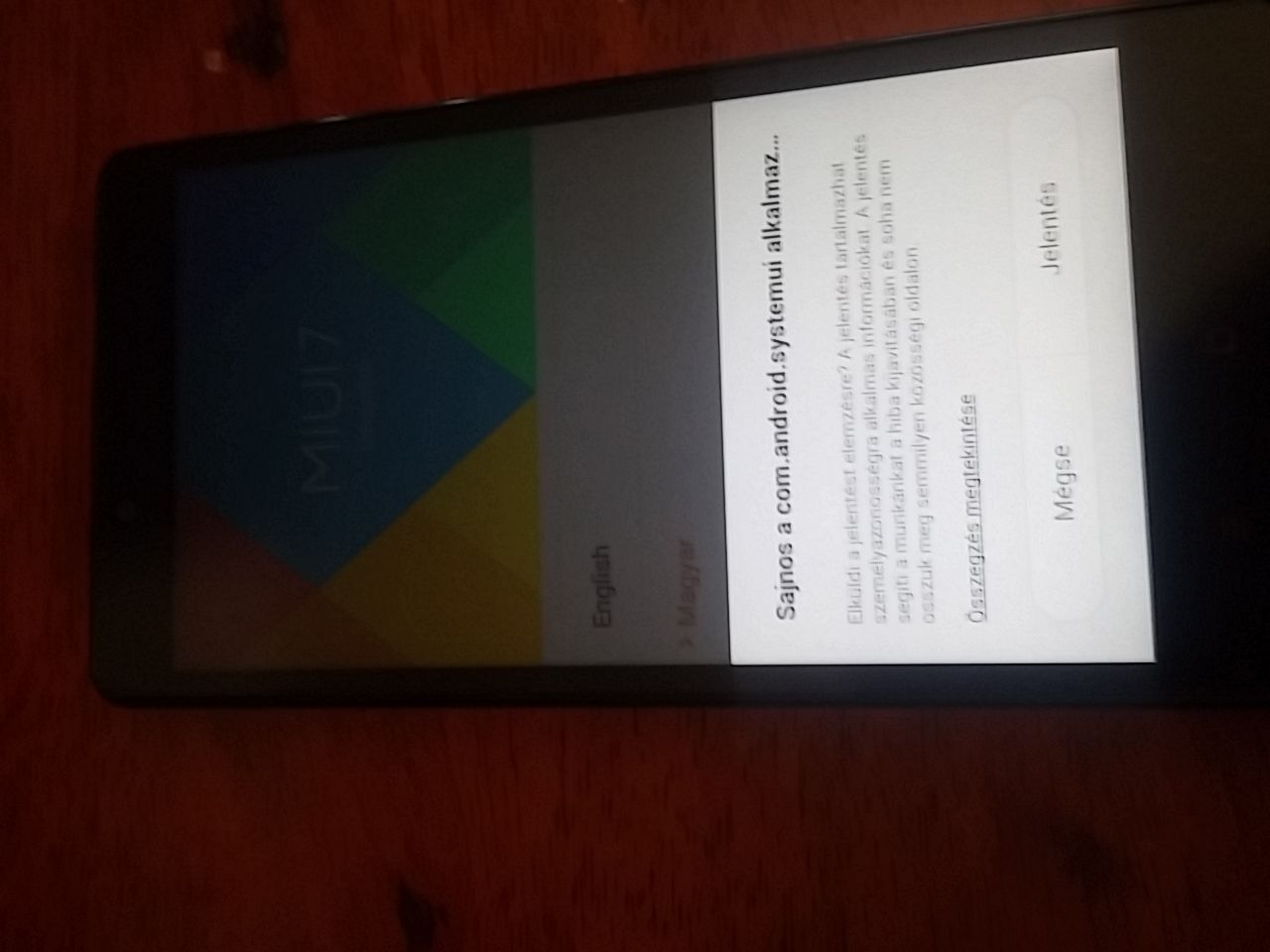

Na megoldodott a problema.. semmilyen felmasolt romot nem latott a gyari recovery.. ez a frissites jol betett nekunk.
Vegso megoldaskent feltettem egy twrp-t ami fel is ment. Ezzel mar latott mindent
A miuhu barmelyik verziojat teszem fel mind lehal ezzel a system hibaval, tiszta telepites utan is, de a nemzetkozi rom megy szepen !!
szoval maradok annal es egy idore elkoszonok a miuhutol bar mar nagyon megszoktam es jobban tetszett a kinezet.
Amit meg eszrevettem hogy a miuhu feltelepites utan csak fekete hatterrel jon be szoval nincs hatterkep es ezutan rogton le is fagy a rendszer.
koszonom mindenkinek a segitseget !!! -

odaig eljutottam hogy a pc latja (4gb ot) oda fel is tudom masolni a letoltott romot de recovery ben telepiteskor megsem fut le. atneveztem update. zip re.
meg mi lehet a problema ? -

Nem tudom bemasolni mert ahogy bekapcsolom a system ui lealt hibauzenet jon..meg a pin kodot sem keri..rogton megall.

Mit lehet csinalni ha magatol lefrissitett es a system ui lealt tol tobb nem jon elo ?
Eleg ha egy regebbi rendszert visszateszek ra ?
Hanyas miuhut ?
koszonom a segitseget !! -
