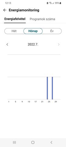

kepe1977
Köszönöm szépen mindenkinek a segítséget, sikeresen meg is vásároltam a mosógépet a típusa lg 8,5 kg, max. 1200 ford./perc, Gőzmosógép, TurboWash™360, AI DD™ és WiFi funkció, Keskeny kialakítás F2WV9S8P2E
Nagyon jól működik, a wifihez moduljához tudtam kapcsolódni. A leírás alapján van rajta energia monitoring is, sajnos az a része nem ad sok információt, csak azt mutatja hányszor mostam, illetve belelépve egy mosásba kis villámjeleket mutatja mennyire takarékos. Van egy grafikon is, de az nincsen beszámozva sem, ez alapján a pontos fogyasztásról kwh-ban nem lehet semmit tudni. Ez a Thinq app még nem az igazi.
Valaki esetleg tudja, hogyan lehetne akár közvetlenül elérni a menüjét , hogy ezeket az adatokat kinyerjem? A google sajnos nem volt a barátom ebben. -
