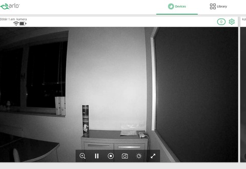

Áramszünet esetén a központi egység rögtön lekapcsol tehát a kamera nem tud hova rögzíteni, illetve mivel kommunikálni sem tud. Az infra csak akkor kapcsol fel ha mozgást érzékel vagy live felmegyek.
Viszont a pro külső usb eszközre is tud rögzíteni és azt megtámogatva egy szüntementessel még fantázia is van benne.

Csak a gyári központi egységgel működik mert az nem egy router. (Bár wifi alapon működik a kamerákkal, de nem a hagyományos értelemben vett router)
Nekem egy olyan helyen kellett üzembe állítani ahol nincs net így elé tettem egy TP Link Archer MR200at mobil nettel kb 1-3GB/nap, 2 kamerával az átlagos adatfelhasználás, motion detection módban.Egyéb észre vétel. Ha LIVE kapcsolaton keresztül nézed a kamerák képét magától nem kezd rögzíteni soha még akkor sem ha van mozgás a kamera előtt, ilyenkor kézzel kell elinditani a felvételt a REC. gombal.
Hogy miért drága? Erre egyszerű a válasz; szakértelem nélkül bruttó 10perc az üzembe helyezés.
Ha van kérdésed szívesen válaszolok ha tudok.

Én ma voltam egy ilyen készletért de csak 2 kamerás verzió! tényleg nagyon jó és okos. Központi egységtől kb 1 emeletnyire távolodtam el vele és jó volt bár kicsit pixelesedett néha.
Tápellátás elemekkel 4DB CR123A és ha ez kibír 3-6 hónapot mint a leírásban akkor megeszem a kalapomat!! ugyanis már 80%on vannak az ujonan betett elemek amik betétel után 96%ot mutattak!
Szóval kíváncsi leszek. Bár Best qualityban rögzítek és nem eco módban, de az eco módós felvétel valami rossz 640*480 as felbontás és használhatatlan még az optimal m ód is rossz. Szóval marad a max felbontás.Engem az érdekelne, hogy miért van a hátán 2DB USB port.. és nem találgatások érdekelnének ezzel kapcsolatban hanem konkrét információ. Ugyanis az Arlo pro tud külső eszközre is rögzíteni, de ebben nem találtam rá opciót!
a CR123A típusú elemnek darabja 1000ft körül van tehát 4000ft egy szett elem.
Kapható a gyártó által javasolt tölthető akku is 4db 9000ft körüli áron így ez sokkal költséghatékonyabb.(#16) gezatata
Automatikusan tölti fel felhőbe csak a netgear saját rendszerébe amihez kapsz némi tárhelyet.
És a 4 amit mondassz (3-6) hó nyilván nem folyamatos működés de írják is, hogy csak motion detection módban. -
