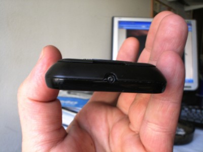

Ahol az USB csati körűl nincs a gumigyürű az még véletlenül se próbálkozzon vizes akcióval. A műanyag záró ajtó ebbe ül be passzentosan.

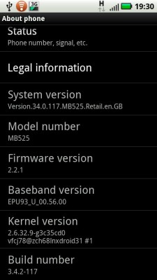

Ez egy hivatalos verzió amit belinkeltem
whth
Én azért nem értem a sok gondot. Második napos korában 5 perc alatt feltettem az USA/UK verziót.
JRDNEM_U3_3.4.2_117-002_BLUR_SIGN_SIGNED_USAJRDNEMARAB1B8RTGB035.0R_USAJRDNFRYORTGB_P003_A002_HWp3_Service1FF.sbfMinden progi megy rajta. Minden ok. Még egyszer sem fagyott ki. Minden nap használom. A wifi-t ki sem kapcsolom. Reggel leveszem a töltőről és este 50%-al érek haza. Ha Q sokat beszélek akkor max 40. Az IGO az ami nagyon sokat zabál. De olyankor szivgyujtóra teszm.

Egyébként én 2,2-est használok. Hibátlan.
Verzió szám:
JRDNEM_U3_3.4.2_117-002_BLUR_SIGN_SIGNED_USAJRDNEMARAB1B8RTGB035.0R_USAJRDNFRYORTGB_P003_A002_HWp3_Service1FFIgaz hogy Blur-os de ez szerintem csak jó. Lazán megy rajta a flash, hívó fél bemondása magyar nyelven stb. Érzésem szerint látványosan gyorsabb, és a fogyasztása is jobb.
