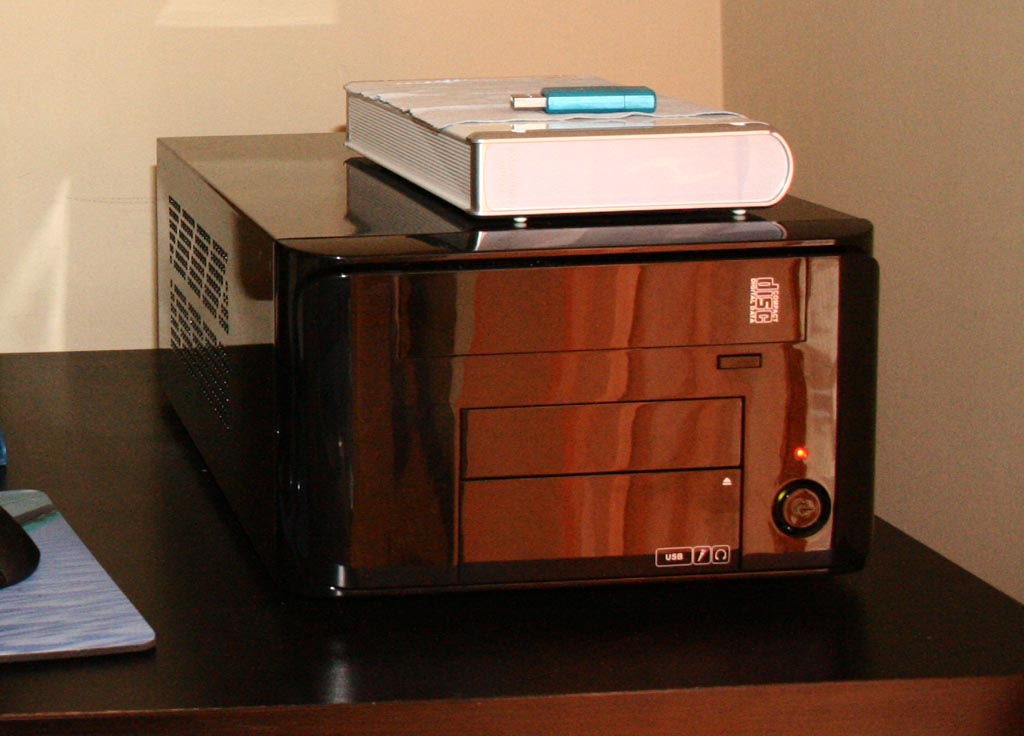

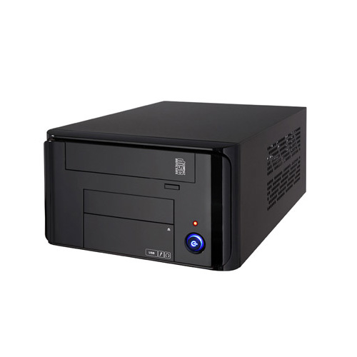

Ház: M350 SILVER VERSION Universal Mini-ITX enclosure (Méret: 192 x 210 x 62 mm)
Alaplap:Intel® Desktop Board DH61AG
Memória:2xCSX 2GB DDR3 1333Mhz CSXO-D3-SO-1333-2GB notebook memória
Processzor:Intel Core i3-2120T
Tápegység:HP Compaq NC4400 notebook adapter (120 W)

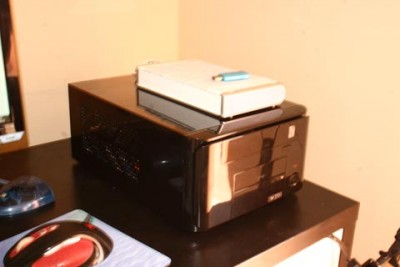

Feltűnően jó minőségű ,házikó volt,mondjuk kár hogy van rajta felirat,de ez nem annyira zavaró.(a burkolata nagyon szépen van fényezve nagyon "elit"-nek néz ki.
A másik diszkrét grafikus kártyát is fogad,nekem
A6-3500(X3)és Asrock MiniITX(17x17) lappal szerelt masina van benne+5.25" helyen DVD-RW+2db 3.5"500-Gigás HDD+250W-os táp ,egy nagy ventit középre betettem a jó hűtés miatt,még így ,hogy beépítettem az asztalba is jó hőmérsékleteket produkál.
HDD-k 34-40fok között (szoba hőmérséklet 23-24fok légkondi)
Proci(APU) 39-45Fok max 52-55Fok.Ami nem a ház hibája egy kicsit hangosak a ventilátoraim,egyébként a házhoz nincs venti.
