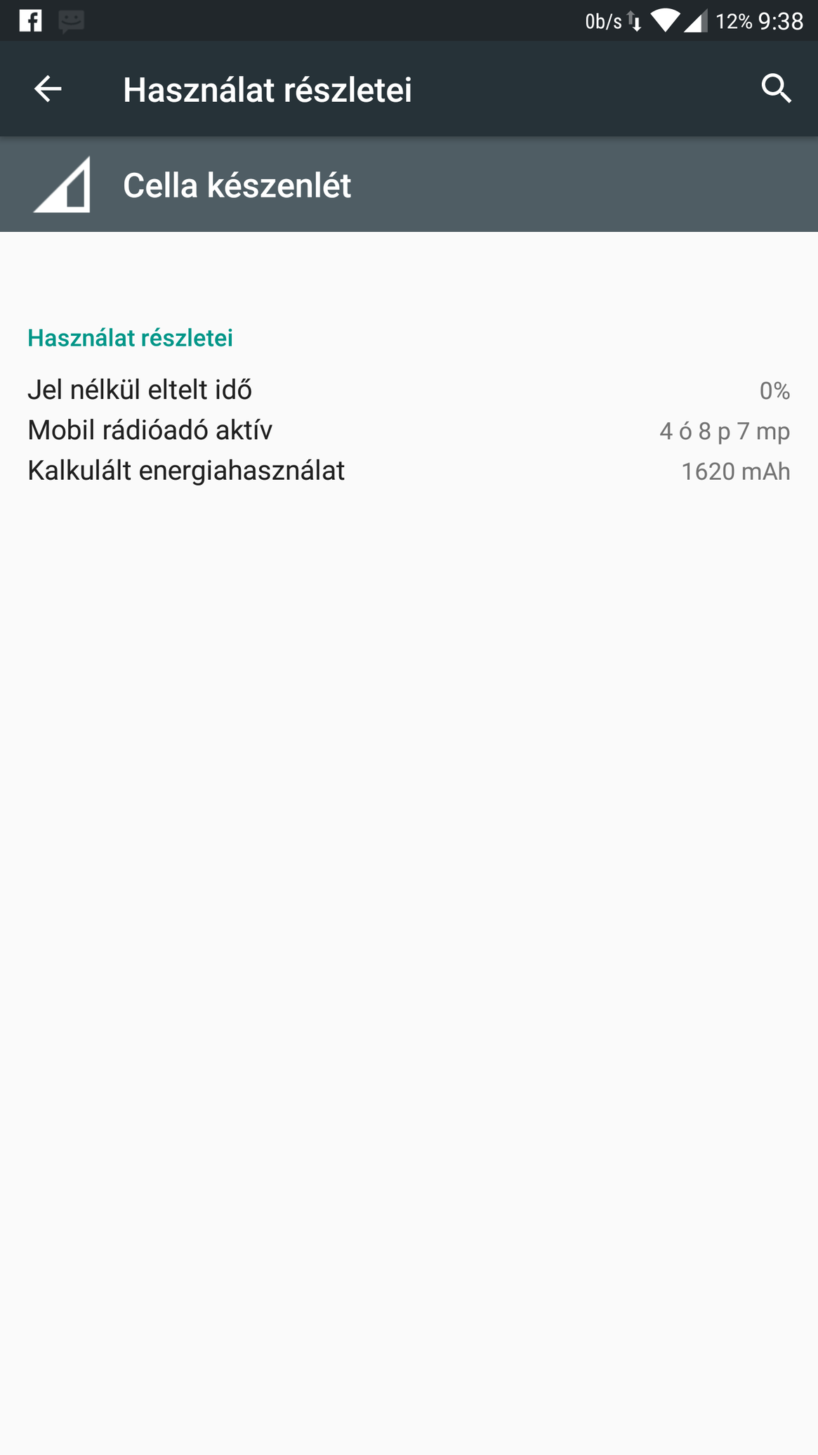

Azt nem tudom melyik a legjobb CM, én anno CM13-asból használtam egy nagyon jót. Azóta ráfeküdtek a 14-es verzióra, de a tapasztalatok alapján akkuidőben elég harmatos. Viszont ez a ResurrectionRemix amiről itt diskurálunk ez kib...tt jó. Ma pl úgy volt 4 óra kijelzőidőm, hogy volt benne 30% mikor töltőre raktam, 2 óra 15p navigálás, és 1h10p telefonálás, ebből kb vél óra voip. Navigálás nélkül 5,5-6h reális.

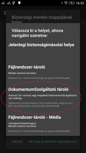

Sikerült megoldanom a dolgot, megosztom veletek hátha másnak is segítség lesz majd egyszer.
Úgy tűnik, hogy a titanium alapból külső SD kártyára szeretne menteni, na az ennél a telónál ugyebár nincsen. Bár alapból az emulált sd-re készít egy könytárat, de azt az említett hibával nem tudja használni(legalább is nálam nem ment).
Végül a "Biztonsági mentés mappájának helye" részen a tároló szolgáltatót módosítottam, kiválasztva a bekarikázott rész, ott már a teló tárhelyén kiválaszthattam a mentés helyét, amit már tud használni mentésre a progi. -

Valószínűleg az történt, hogy egy hibás telepítésnél bent maradt valami maradvány a titanium backupból. Ilyen esetben az a megoldás, hogy az sdcard/android/data alatt, illetve root képes fájlböngészővel a root/data/data alatt rá kell keresni arra hogy com.keramidas.TitaniumBackup és manuálisan törölni.
Utána simán fel tudod telepíteni. -
