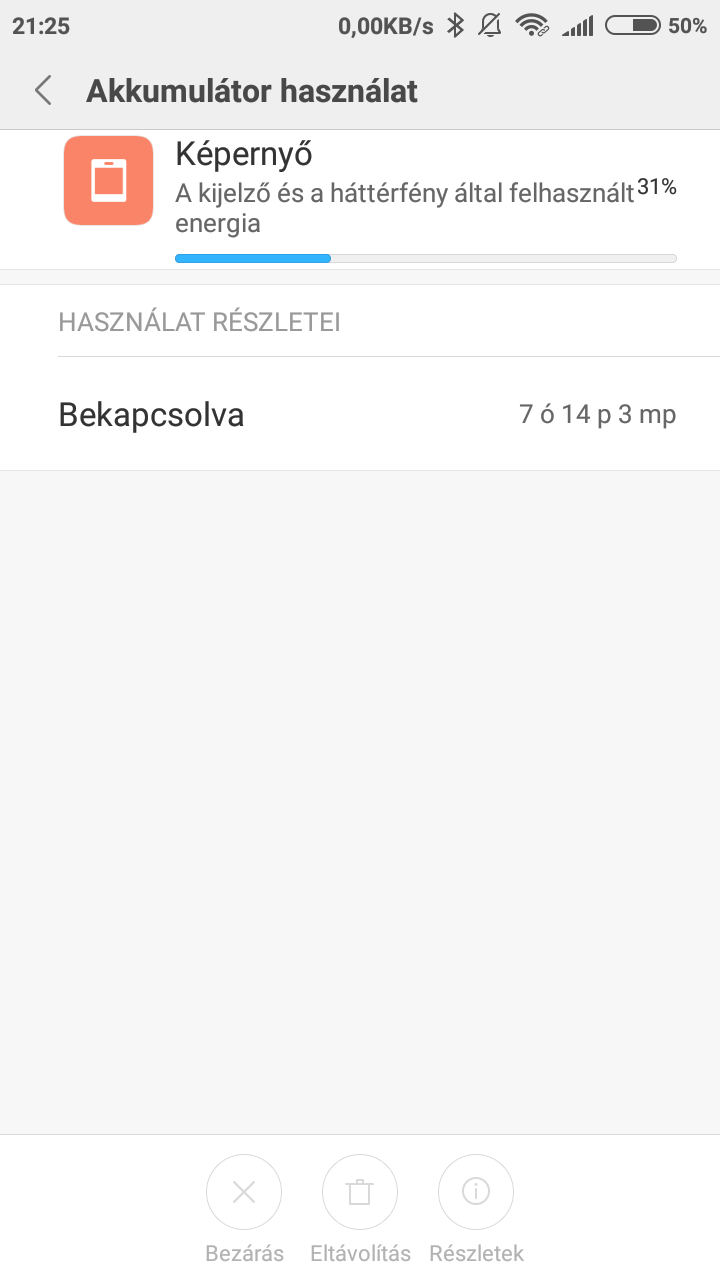

Viktor0610 #10412 üzenetére
Nem, nem törted össze a lelkesedésem, mert erre azért oda szoktam figyelni, és nullázódott a SOT természetesen, amit a grafikon alá is támaszt, hiszen ezen a töltés is látszódna, ha nem nullázódott volna:
(Az elején volt egy kis mobilhálózat nélküli idő, de wifi már akkor is ment, a pirosat meg nem tudom miért húzta be, térerő volt, meg is csörgettek abban az időszakban.) -
