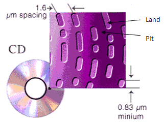

Még mindig ez a része a leggyengébb láncszem:
"A lézerfényt egy speciális fókuszáló eszköz vetíti a lemezre, amely mindössze 1,5 mm-re van elhelyezve a fókuszáló egységtől. A körben forgó lemezen mechanikai domborulatokat és mélyedéseket sorra letapogatja a fénynyaláb, s a domborulatokról visszaverődik (ezt érzékeli az optoelektronikai elem). E folyamat során tehát a visszaverődő lézerfényt a lemez digitális jelei modulálják. Ez a modulált fény az optoeletronikai átalakítóban modulált elektromos jellé alakul át, amelyet előbb egy digitális-analóg konverterbe vezetnek, majd az így kapott jelet egy dekódoló áramkörrel alakítják sztereó hangfrekvenciás jellé."Ezt nem akarjátok megérteni. Ez a folyamat az ami nem 100%-os.

Wikipédia: "Amikor az olvasófej egy pit felett van, akkor csökkent fényintenzitást érzékel, mivel a fókuszált lézerfény pitről visszaverődő része gyengítő interferenciába lép a környező landról visszaverődő fénnyel. Land fölött a fény nagymértékben visszaverődik. A CD kódrendszerében a pit-land vagy land-pit átmenet (azaz a fényerősség hirtelen változása) jelenti az 1-et, az átmenet hiánya (amikor nem változik a visszavert fény mennyisége) pedig a 0-t." - kb pont ugyanezt írtam én is.
ROBOTER
Nem ezt jelenti.
Ajánlom a CD White Bookot.
Az EFM-ben (8-ról 14-re moduláció) a 14 bit => 16384 lehetőséget ad.
Erre hoztak egy szabályrendszert, ami 256-tól több számot kiválaszt a 16384-ből.
- adott számú 0-1 és 1-0 átmenetnek kell lennie az adott számban
- 7 db azonos (talán 0, nem emlékszem) egymást követő bitnek kell lennie benneA szabályrendszer a 16384 számot redukálja 26X darabra, ennyi felel meg a kritériumnak. Ebből 256 darabot megfeleltetnek a moduláció bemenetén lévő 256 darab számnak, a 8 bitnek.
Az optika/mechanikai kódolás a lemez felületén NRZ, vagyin Non Return to Zero. Emiatt az egymás követő azonos bitek összefolynak, nincs köztük hézag. Emiatt csíkocskák alakulnak ki. A moduláció és kódolás hatására kialakuló csíkocska a PIT. A hosszabb PIT-ek amit a mikroszkópos felvételeken látsz és gyanúsan hasonlóak, a fenti kritériumból származó 7 bites csíkok.
Egyébként az EFM és a CIRC mellett van ha jól emlékszem 3 bit még egy blokkban, ami arra való, hogy a CD forgatómotor szervót nagyon egyszerűen lehessen vezérelni. Nyilván a puffer nélkül akkor sem lehetett volna elképzelni CD lejátszót. Ez csak arra való, hogy a puffer ne menjen alul/túlcsordulásba. Szóval a rázkódásvédős autós/mobil CD előtt is pufferelt a CD.

" Az audió CD-é egy vicc. És ha utána nézel a technikának akkor az a pit olvasás az messze nem olyan magabiztos audió CD esetén mint ahogy sokan szeretik előadni."
Nem gondolod hogy ezek a kijelentések a tanúsított műszaki tudásod és logikád fényében kissé nagyképűek? Ez az egész áltudományos f@szságotok arról szól, hogy képtelenek vagytok megérteni a digitális technika alapfogalmait, ezért inkább a '70-es években aktív mérnökök tudását kisebbítitek. Asztro show becsomagolva intelligens köntösbe.
Ha legalább halvány fingod lenne mit jelent a "pit" szó...
Ha egy árva szó igaz lenne az állításodból, magyarázd már el, miért lehet egy audio CD-ből és annak legszarabb minőségű másolataiból, és azok másolataiból BITRŐL-BITRE ugyanazt az adatot kiolvasni viszonylag hosszú (több százezer -millió mintás, azaz nx10 másodperces) szakaszokban?
A beidézett angol szöveged részlegesen sem érinti a vitatémát. Ezen az alapon az Alkotmányt is beidézhetted volna.
