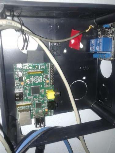

Na most itt tart a projektem:
ket darab ds1820 es egy darab dht22 szenzor. nehany perl es c-ben irt tool segitsegevel az ertekeket bekuldi rrdtool-ba, majd megy ra a grafikon. ezt uploadolja ki publikba serverre ide: [link], meg lehet tekinteni. valamint 2 optocsatolos rele is ra van kotve, ezekkel kapcsolom a vilagitast idore fel es idore le. akar okostelefonnal is kapcsolhatom, ill belsohalozaton barmilyen bongeszobol. -
