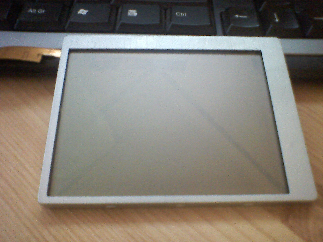

I.P@trick
Üdvözletem mindenkinek!
Egy olyan problémám van, hogy a minap szereztem egy HITACHI SP10Q009-T típusú kijelzőt. A gond ott van, hogy csak magát a kijelzőt kaptam meg, az azt vezérlő elektronika nélkül.Neten keresgéltem, de nem találtam erröl a szériáról semmi infót.
Valaki nem tudna segíteni ezügyben??? A kijelzőt a gépre szeretném kötni és különböző információkat szeretnék kijelezni rajta(pl. cpu használat, hőmérsékletek, stb).
Itt egy kép róla:
Segítségeteket előre is köszönöm. Ha lehet privát üzenetben válaszoljatok, mert azt elöbb észreveszem. -
Batman2
