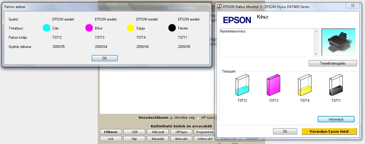

Epson multifunkciós nyomtatóm mai bekapcsolásakor jelezte, hogy szerinte kiürült az egyik patron (magenta). Gondoltam, kipróbálom a friss Epson Chip Resetelőmet élesben (mivel ez egy többszörös töltésű patron, van még benne legalább annyi, amennyit eddig elhasznált).
A befogadó egység: Epson DX7400
A patron: ezPrint t0713 (magenta) V6.0 chippel
A resetelő: YXD-968
Az egész procedúra kb. 1 percig tartott (a patron cseréhez fej beigazítása, patron kivétele, hozzáérintés a resetelőhöz, patron visszahelyezése, nyomtató szöszmötölése). Ez a kép fogadott:
Köszönöm a fórumozóknak, MŰKÖDIK!!![ Szerkesztve ]

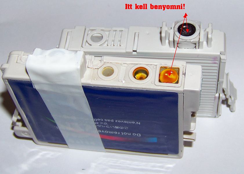

lamiki
Inkább ezt nézd meg
Ehhez hasonló a legtöbb töltése, a középső tintafeltöltő lyukon benyomod a fecskendőbe felszívott 5-6 ml tintát lassan amíg vagy itt, vagy a levegőztető lyukon meg nem jelenik egy kis tinta, ekkor visszaszívsz a fecskendőbe vagy fél ml tintát, és a feltöltőlyukat ragasztod le, nem a levegőztetőt, azt szabadon kell hagyni, de csak annyira mint előtt volt (ha túl sok levegőt kap a patron és kamrás szerkezetű akkor valószínű folyni fog).
Az írásomban csak arra utaltam, hogy pl. a szivacsos belsejű patronokat bármelyik 2 lyukon megtöltheted, mert a szivacs úgy is felveszi a tintát, sőt van olyan patron amelyiken csak egy lyuk van a tetején a levegőztető.
Némelyik hártyás oldalú patronnak más a levegőztető rendszere, annak vagy ott kell benyomni valami tárgyal töltés közben ahol a tinta kifolyik a patronból, vagy a patron alján kell egy kis gombot benyomni, és ekkor töltés közben távozik a patronból a levegő és nem puffad fel. Ilyen patronnal én még nem találkoztam amit így kéne légteleníteni, a legtöbbnél csak belenyomod a tintát és kész, semmi légtelenítés.[ Szerkesztve ]
Bánj úgy másokkal, ahogy szeretnéd, hogy veled bánjanak!
