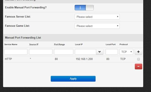

BÚÉK mindenkinek!
Valaki járt már így?
Webszerverhez szeretnék egy egyszerű 80-as port átirányítást beállítani, de sehogy sem sikerül. Régebben ment ugyan ezzel a routerrel, nem tudom hányas Padavannal. Most azonban a logból úgy tűnik nekem, hogy sehogy sem akar TCP-t állítani, UDP-n állítja a 80-as portot. Tesztelés során természetesen nem bírok a szerverre jutni a 80-ason.
Többször megpróbáltam újra és újra beállítani, ugyan ez az eredmény sajnos. FW frissítést ha lehet, el szeretném kerülni most, mert nincs humorom mindent újra beállítgatni. Persze ha nem lesz más megoldás, akkor...
Tudtok erre valami megoldást?
