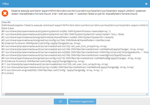

Átpakoltam a HDD-imet az új redszerbe ,de valami nem stimmel.
Belépek a fájlrendszerek menübe és ott látom is ,hogy ott vannak ,de az "elérhető" oszlopban az van hogy "nem értelmezett" (a /dev/sda3 - swap -nál is ,nem tudom ez baj-e
) és ha rámegyek ,hogy csatolás akkor kapok egy hibaüzenetet :
Hiba #0: OMV\ExecException: Failed to execute command 'export PATH=/bin:/sbin:/usr/bin:/usr/sbin:/usr/local/bin:/usr/local/sbin; export LANG=C.UTF-8; omv-salt deploy run fstab 2>&1' with exit code '1': /usr/lib/python3/dist-packages/salt/utils/decorators/signature.py:31: DeprecationWarning: `formatargspec` is deprecated since Python 3.5. Use `signature` and the `Signature` object directly *salt.utils.args.get_function_argspec(original_function)
Előtte már próbálkoztam a külső meghajtómat is felcsatolni (WD MyCloud) ,de azt sem engedte. Mi lehet a hiba ???
Köszi. -

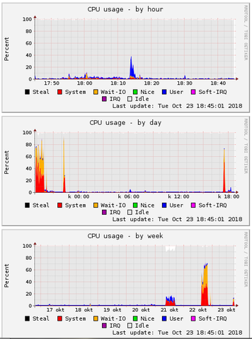

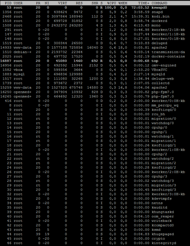

Asztee
Azt én is láttam ,hogy a kswapd0 a hibás ,de nem tudom az okát.
Eddig soha nem csinált ilyet és - remélem végleg - el is múlt ,mert most már a normális szinten van.
A képen is jól látszik ,hogy eddig nem volt ilyen szenten a cpu terhelés.
Ma is megugrott egy kicsit ,de csak egy rövid időre és nem is ment fel teljesen 100%-ra.
Szóval a kérdés még mindig aktuális ,hogy most mi történhetett ,amiért nem volt elég a 4 GB RAM és ha nem is elég , akkor is - szerintem - nem kellene ,hogy az ennyire lelassítsa a rendszert.(föleg ssd-s swap particióval.)

Sziasztok !
Meg tudná valaki mondani ,hogy mi történhetett a rendszeremmel ? 3-4 hónapja telepítettem a Debian + OMV + Kodi + NextCloud + Transmission rendszert és azóta ment is (szinte) hibátlanul ,de ma egyszer csak nagyon belassult (már restart-on is túl vagyok) ,de nem tudom mi lehet az oka. Néztemtop
-pal ,hogy mi lehet és akswapd0
megy néha (gyakran) 100%-on és a memória használat is 80% körül van (4 GB RAM) pedig ezelőtt csak 50% körül volt.
Help Please !!!Köszönöm !

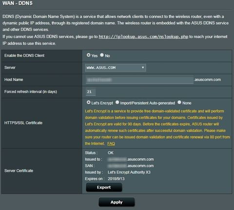

Sziasztok ! SSL-lel kapcsolatos problémával fordulok hozzátok.
Van egy Deb 9-re felrakott OMV4-em és erre felraktam egy Nextcloud-ot (is). Valahol itt kezdődnek a problémák... A NC telefonos ap.-ja nem enged csak https kapcsolatot (jogos) ,viszont nekem olyanom nincs (azt hiszem
Nézegettem a NC súgóját is ,de az nem oldotta meg a problémám.
(lehet ,hogy csak nem t'om értelmezni az ott leírtakat
) Szóval nem egészen tiszta nekem ez az egész SSL. Ha jól tudom már az alap OMV4-ben is lehet valamiféle SSL tanusítványt csinálni ,azután még fel is lehet telepíteni valami Let's Encrypt bővítményt is ,de vannak a neten is ingyenes és fizetős SSL szolgáltatók(
). Ehez az egészhez a DDNS szolgáltatónak is támogatni kell a HTTPS-t vagy az nem azon múlik ?
Nekem most az ASUS a DDNS szolgáltatóm. (az ASUS routerhez jár)
Nem tudom sikerürlt-e érthetően fogalmaznom... Várom a kérdéseket ,de méginkább a válaszokat !
Köszönöm ! -
