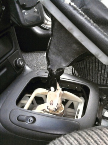

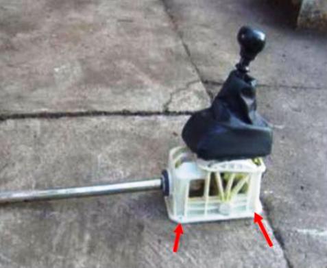

Amikor a váltószoknyát cseréltem,én is megkenegettem zsírral,de rájöttem,hogy semmi értelme,semmivel nem lesz jobb.A sebváltókar gömbölyű része ami a vékony műanyag keretben van,az nem tud szorulni,inkább kikopik,ezért sok használat után az a gond,hogy a sebváltókar megkotyogósodik,nagy a holtjátéka.A beletuszmákolt zsírt meg rövid időn belül mind kitúrja.
Sokkal valószínűbb,hogy a váltórúd szorul.Váltószoknyát felhúzod,alatta van az a fehér szinű műanyag ház.
Ezt 4db csavar rögzíti
Ezeket lazítsd meg,a sebvátókart mozgasd minden irányba,be fog állni úgy hogy simán megy.Egy próbát megér,elrontani nem lehet.(a képek a vekimé, de nálad is hasonló a helyzet.) -

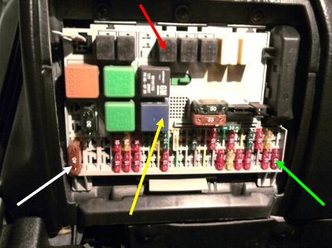

odorgg #67492 üzenetére
Ez a vekim bizti táblája,de neked is ilyen az elrendezés.
piros nyíl=tükörfűtés relé
zöld nyil=tükörfűtés bizti 41-es 10A-os
sárga nyil=hátsó szélvédő fűtés reléje
fehér nyíl=hátsó szélvédő fűtés bizti 3-as 40A-os
Ha ezek megvannak,akkor csak a tükör nem fűthető,vagy a vezeték nincs rátéve. -
mohabá 007
odorgg #67476 üzenetére
Ez nem olyan egyszerű.Az astra g bizti táblában a 3-as a hátsó szélvédő fűtés biztije,és 40A-os a biztosíték,és van még egy relé is a szélvédő fűtésnek.
Külön van a tükör fűtésnek biztije,a 41-es 10A-os,és ennek is van még külön reléje is.A tükörfűtés együtt kapcsolódik be a hátsó ablakfűtéssel,külön nem kapcsolható.(gyári bekötés) -

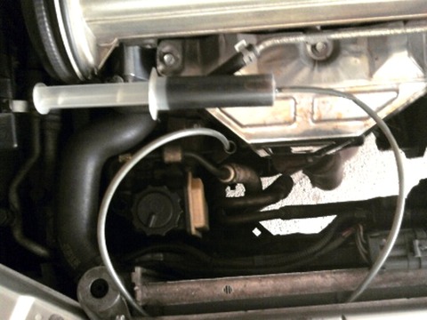

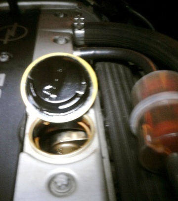

Ez volt a gondod: "… A legújabb felvetés, hogy túlzott kartergáz nyomás ténye áll fenn, és emiatt dolgozza ki az olajat, de nem tudom mit kéne tenni, ha így is van…."
Ezt végig zongoráztuk,és kiderült,hogy az elvezetés működik,nincs túlzott kartergáz nyomás.
Amit most tettél fel képet,azon látom,hogy a hengerfej fedél pakolása engedi az olajat,nem tömít rendesen. Cserekor + tömítőanyag nem volt?A rögzítőcsavarok egyformán,8Nm-el lettek meghúzva?
Nem lehet hogy nem hozzáértő szerelgeti?(az nem lehet,hogy cserélve lett 2 hengerfej fedél,3 tömítés,és mégse jó)

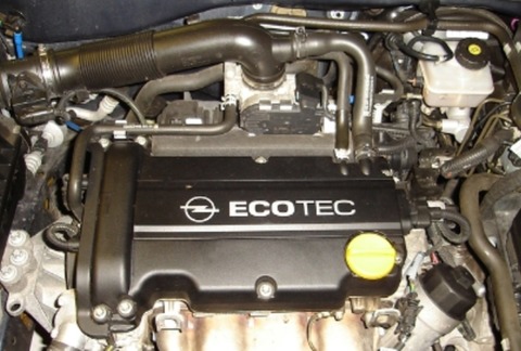

"...olaj a pillangószelepház tetején..."
az azért van ott,mert a vastag könyökcsőről ami a fojtószelepházra(pillangószelepházra) megy,hiányzik a szorítóbilincs,így nincs normálisan lezárva,ezért a visszavezetett kartergáz (olaj,és vízpára) egy része itt csapódott ki,nem a motorral lett megetetve.
A másik képet elnézve,szerintem rendben,rendellenességet nem látok.".. Olajat fogyaszt a motor. Nem keveset.."
A túlzott olajfogyasztás nem feltétlenül kopott motor eredménye.Ez lehet akár a dugattyúgyűrűk beragadt, elkokszolódott állapota miatt is.
A motorod 1000 km-entént nem eszik 2 decit.Ez olyan rengeteg?Ez legyen a legnagyobb gondod. -
mohabá 007
A kicsi vékony alapjáraton vezeti vissza a kartergázt a pillangószelepházba,a pillangószelep alá.(azért alá,mert így nem zárja el a pillangószelep a kartergáz útját)Lehet ez van eldugulva,ezért a csövet mindenképp szedd le,tisztítsd ki,de ami még fontosabb,annak a csatlakozó csőcsonknak a furatát is tisztítsd ki.Arra figyelj,hogy ennek a csőcsonknak a kezdetén a furat nagyobb,kb:a közepétől leszűkül,max 2mm-es re.Vékony dróttal addig piszkáld,amíg könnyedén nem mozog,át nem jut a pill szelep házba.

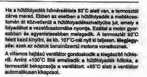

Doggy dog #66931 üzenetére
Ha a termosztátodra ez van írva:92 C fok,akkor az alábbi szöveg minden autó tipusra érvényes:
Nem reménykedni kell,hogy dolgozik a ventilátor amikor már működnie kellene,hanem felpattintani a motorháztetőt,és megnézni,hogy teszi e a dolgát.Amúgy is csendben működik,járó motornál,menetközben,az utastérből nem hallani.

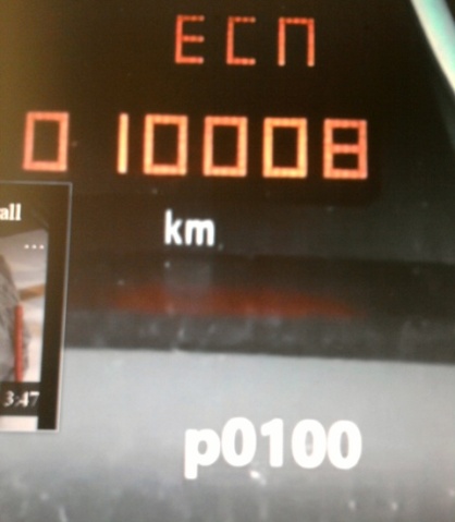

"...Van valahol lista az ECN hibakódokról?.."
Nincs, de most már bizonyos,hogy megeggyezik a hagyományos hibakód listával.A hibakód kiolvasás nálad rém egyszerű, korábban rosszul írtam.Nem kell semmit számolgatni,magától megmondja.
Így tudod kivillogtatniA MAF-fól lehúzta a csatit,dobta is a hibakódot.(felső számsor)Én is megcsináltam,kivillogtattam,nekem is ugyanaz az első négy számjegy (0100)
Ha jól látom,ha több hibakód van,szépen sorban adja őket.[link]

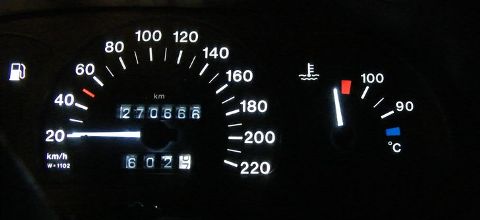

Alapjáraton mennyit forog a gépsas? (nyócszáz megvan?)
Óra megjavult,"nincs ugri-bugri"? -

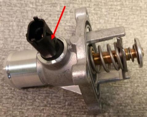

Doggy dog #66766 üzenetére
Szerintem is jogos a félelmed.Én fordítva csinálnám,és hogy miért?
Mert a termosztát 11 éve teszi a dolgát,nem csoda ha már nem tökéletesen működik.(korábban nyit)Ha a vízhőmérő bekrepált(kimérte 4 ezeré),kicseréltetem,munkadíjjal 10 ezer minimum,de a termosztát már továbbra se lesz 100-as,azaz 14 ezeré sehol nem vagyok.
Én vennék egy komplett eredeti gyárit (22558Ft)ebbe benne van a vízhőfok jeladó is.A cseréhez kell egy keveset bontani,de max másfél óra alatt megvan lazán,még nekem is.(az időt csak azért írtam,hogy ne hagyd magad nagyon lehúzni,tudd meg milyen órabérrel dolgoznak)
Így bruttó 30 ezerbe kerül,de a jelenlegi hiba orvosolva,gond egy darabig nem lesz vele,de ha mégis,majd akkor lehet turkálni kimérni a vezetékeket.Neked kell eldönteni.
Fojtószelepház nem koszos? -

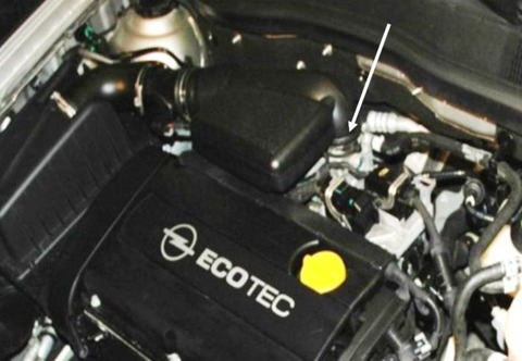

mohabá 007

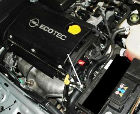

becsitibi #66743 üzenetére
Mennyire létfontosságú,döntsd el Te.A katalizátort védi.A kipuf csonkba juttat + levegőt,több oxigén,hamarabb éri el a katalizátor,az üzemi hőfokot.Hidegindításkor az elégetlen üa a katalizátorban lecsapódik.Minél lassabban melegszik fel annál több lesz,ami egyszerre robbanásszerűen ég el,az meg nem jó a katalizátornak.Ez az egész hidegindításnál automatice indul be,és a szivattyú működését hallani is lehet,(nálam) kb:2 percig.Az alapjáratot is felnyomja 1200-ra,mikor kikapcsol visszaesik 1000-re,majd beáll bő 800-ra.
mohabá 007

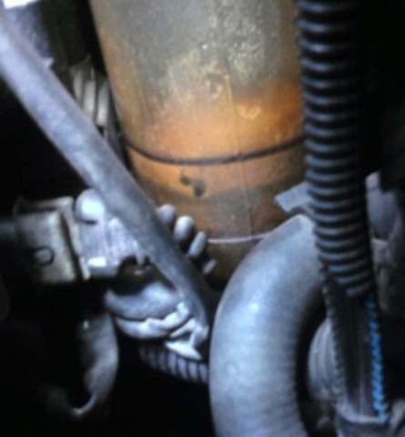

Ti urak,kellene egy kis segítség.Itt van ez a nyomorult cuccos.
Az a gondom,hogy egyetlen magyar alkatrész forgalmazónál nem találom a kínálatukban,egyetlen tipushoz se.Mi ennek a neve?
Kerestem mint:fojtószelepház fedél(semmi)pillangószelepház fedél,(semmi)szívócsonk fedél,(semmi)szívókönyök ház fedél,(semmi)Ez egy olyan valami,ami van,de venni nem lehet,mert nincs? -

A termosztát működését ellenőrizni legegyszerűbben házilag úgy tudjuk megtenni, hogy a hidegen beindított autónak megfogjuk a vízhűtőhöz menő vízcsöveit, és figyeljük a hőmérsékletüket.
Normális működés esetén a termosztát nyitása előtt az alsó kivezető cső alig melegszik, a felső bevezető cső (ami a termosztátról megy a hűtőre) hőmérséklete pedig szép lassan emelkedik. Amikor eléri a nyitási hőfokot (ilyenkor a felső bevezető cső még éppen megfogható kézzel), akkor megindul a keringés a vízhűtőben is, ezért az alsó kivezető cső meglehetős gyorsasággal "hozzámelegszik" a felsőhöz.Lényeges,hogy közvetlenül a hűtő csatlakozásoknál érzékeld a kezeddel,mert az alsó kimenő cső kicsit becsapós,mert már akkor is kezd a cső melegedni,amikor a termosztát még nem nyitott.Ez azért van,mert a termosztátból egy vékony csövön a tágulási tartályba vissza van vezetve a már meleg hűtővíz, a tartályból pedig az alsó kivezető csőbe van visszavezetve.Ezért maga a cső már érezhetően meleg,csak közvetlenül a hűtő kivezetésénél hideg.Ha elromlott, és nyitott állapotban megragadt, a fentiek annyiban változnak, hogy az alsó vízcső kis késéssel követi a felsőt, és már a hidegebb tartományokban is csak kicsivel hidegebb tapintású, mint a felső. Ha ezt tapasztaljuk, a termosztát megérett a cserére
mohabá 007
Doggy dog #66665 üzenetére
Amit mutat a kijelzőn,azt másik érzékelő mondja.Az unix-on megnéztem,és nektek is van olyan mint nekünk.
Van egy ilyen,és ez a neve:vízhőfok jeladó,vízhőmérő órához.Ez mutatja a kijelzőn,hány fokos a hűtővíz.
A jobb oldali vékony peremes részre rá van tolva egy egysarus vezeték.Ez a hengerfejen bárhol lehet,de még máshol is.
A másik neve vízhőfok jeladó,(vízhőmérséklet érzékelő)
Ez nem neked,hanem az ECU-nak mondja a vízhőfokot.Erre mondtam,hogy valszeg ez lesz rossz.Ugye ezt írtad: ECN 011515 ír ki.
Luck Dragon:A hiba kód =
hűtőközeg szenzor v. áramkör) hibaüzenet,
Én meg elővettem a hagyományos hibakódot összehasonlítottam:
...011515 = hűtőközeg szenzor v. áramkör) hibaüzenet,
P 0115 = Motor hűtőközeg hőmérséklet áramkör
Mindkettő elektromos áramköri problémát jelez. Az ECU jelezi,hogy mivel van gond.Ha a termosztáttal lenne gond,akkor hasontó hibaüzenet lehetne:
---Hűtőközeg termosztát (hűtőközeg hőmérséklet termosztát szabályzó hőmérséklet)
---Motor hűtőközeg túlmelegedés állapotAzt nem mondom,hogy a termosztátod kifogástalanul működik,le kell ellenőrizni, hogy nem nyit e túl korán.A hibajelző lámpa jelez villogva folyamatosan?

roberto211 #66558 üzenetére
A lényeget nem mondod.
a sárga lámpácska még most is villog é,vagy nem?
A szelepfedél átengedi az olajat,meg az olajteknő is?
(ennyi pénzt a hőmérséklet jeladóért én is szivesen adnék) -
mohabá 007
roberto211 #66548 üzenetére
Amíg tányérfedél nincs a helyén,ne is várd hogy normálisan fog menni.Nekem be se indul,ha a fojtószelepház nincs lezárva.
A piros fagyálló teljesen jó bele.Hány litert öntöttél bele,mi a faxnak tekergetted a hűtősapka fedelét?Még jó,hogy le nem forráztad magad.A bepárásodás az normális dolog.Melegíts át a hűtővizet,engedd le,töltsd fel deszt vízzel,járasd.amíg át nem melegszik,leengeded,majd ezután mehet bele a bekevert piros....[I]akkor nem fogyott semmi... mé most fogy??

"..Elvileg azért van problem mert,elkokszolódott nagyon az egr nem?.."
Az EGR elkoszolódás mechanikus hiba.(nem tud mozogni a lerakódott koksztól a szelep)
Neked pedig ez a hiba: "...EGR szelep- inkorrekt jel/hibát írt ki a wifis cucca..p1405:."
Ez pedig elektronikus hiba.
Ha nem tévedek,akkor ez a kód ezt jelenti:
Kipufogógáz visszavezetés érzékelő 'A' áramkör alacsony jelszint
- visszavezetés érzékelő = potméter,ami érzékeli amikor elmozdul a mechanikus rész az EGR-ben. -

roberto211 #66303 üzenetére
Mert így néz ki,és ahhoz hogy bármit is tisztítani lehessen,szét kellene kapni.
Ez meg olyan,mint ami egybe van préselve...és még itt van az az 1 sarus csatlakozó is,(vízhőfok jeladó vízhőmérő órához) akkor meg már az egész benne van a hütőkör rendszerbe.

Kezdjük az elején. Az OBD csatid hol található? 10,vagy 16 lábkiosztású?
mohabá 007
roberto211 #66164 üzenetére
"...Nekem elég lenne a kiolvasás, többire vagy én magam megcsinlom.."
Így tudod kiolvasni:
Elektromos gázpedál hibakód villogtatás
A féket és a gázt benyomom és nyomva tartom,majd gyújtást adok rá,és akkor a narancssárga szervízlámpa villogni kezd. A 10 villogás 0-t jelent.A kódok 4 jegyűek,és sorba adja be őket. A hibakódon belül a számok közt rövidebb, a hibakódok közt kicsit hosszabb a szünet.A hibakódokhoz van egy kódlista.
Bovdenes gázpedál hibakód villogtatás:
A kézifék kar alatti borítást fel kell nyitni egy vékony csavarhúzó,segítségével.Az ott található OBD2-es csatlakozó 5-ös és 6-os érintkezőjét rövidre kell zárni lekapcsolt gyújtás mellett. (Ha nincs a csatlakozó a kézifékkar alatt,akkor a biztosítéktáblába van beépítve.)
Be kell kapcsolni a gyújtást,és számolni a narancssárga szervízlámpa villogását -
