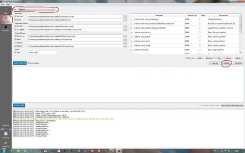

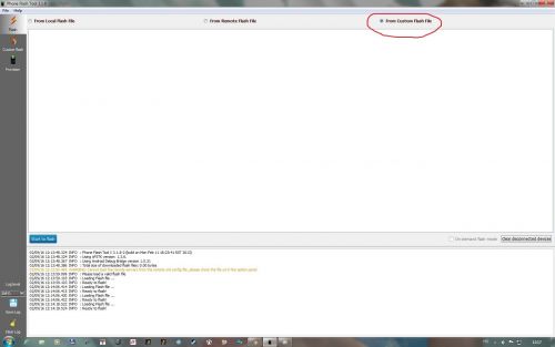

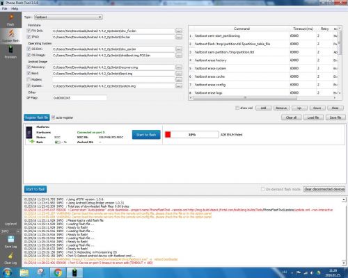

Tegnap kaptam egy ilyen op3n dott w032i-c3 tabletet a kezem közé én is. Sajnos azért mert nem kapcsol be, se kép, se hang, töltőre sem reagál. Szerencsére a számítógép észleli - gondoltam.
Végigolvastam a fórumot, mindent kipróbáltam, a driverek fent vannak, felismeri a gép, de mégsem jó.
Csatoltam a képet, hogy mi van..: http://prohardver.hu/dl/upc/2016-01/25/593500_wozfxfz0lqrirz7b_12632833_1142247125799876_882587527_o.jpg
Ha a parancssorba a fastboot.exe-t elindítom és beírom, hogy devices, vagy reboot bootloader, sajnos rá kell jönnöm, hogy nem ismeri fel a gép fastboot modeban..
a phone flash tool mégis felismeri.. érdekes ez, van valami ötletetek mit próbáljak még ki? vagy kuka..? -
