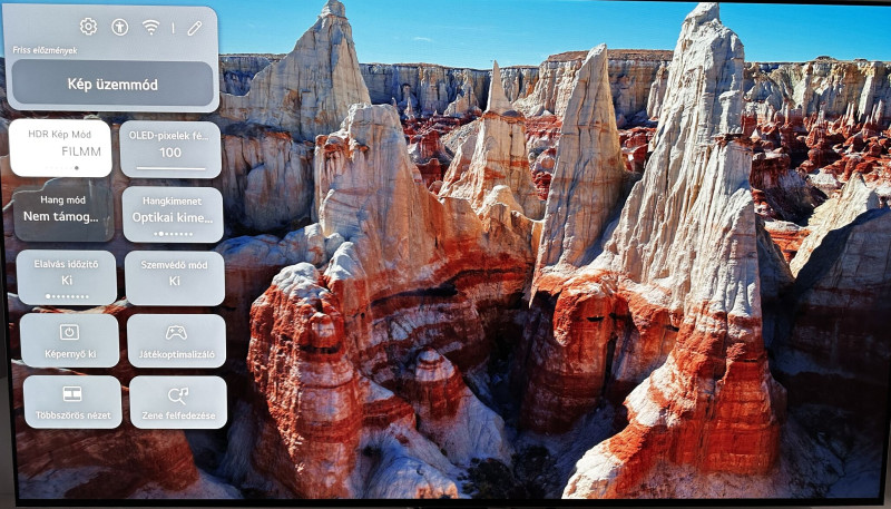

itt egy kép.
HDR forrásként megy az Apple TV, sima SDR kontent (képernyőkímélő), megy a háttérben. Menügombot megnyomva az ikonok HDR-esen fényesek, de a tartalom tompa.
Most akkor a tévét is rosszul állítottam be? Pedig követtem minden egyes utasítást a videó(d) alapján
Egyébként be van állítva a Match content Range és Frame rate is

Lenne egy Apple TV-s kérdésem.
Most hogy már van egy kis időm a LG 55 G3-as tévémmel is foglalkozni, gondoltam kipróbálom a korábbi tévémhez vásárolt Apple TV-t is. Amikor még vettem, akkor nem tudtam, hogy ilyen tévét veszek a közeljövőben.Ez a kütyü alapértelmezetten HDR módba állítja a tévét, annak ellenére, hogy a főmenű és az alkalmazások többsége SDR-ben megy érzésre, mintha nem is ez az üzemmód lenne kiválasztva.
A tartalmak nézegetéskor minden (HBO, Netflix) a legnagyobb rendben, de hogyha megnyomok valami menügombot a tévén (beállítások opció) akkor azok zavaróan fényesek a 100-as fényerősség miatt (Vhiktor korábbi G3-as videójában összefoglalt képernyőbeállításokkal megyek.)
A kérdésem az lenne, hogy ezzel így kell megbarátkoznom vagy van arra megoldás, hogy a menü ennyire ne legyen vakító? Hozzáteszem nem fogom gyakran a menügombot nyomogatni Apple TV használat közben.

@ Vhiktor, @ hunspikey és @b.
Köszönöm szépen a tanácsokat!
Sikerült beállítani az ajánlásaitok alapján és ég és föld! Köszönöm!
