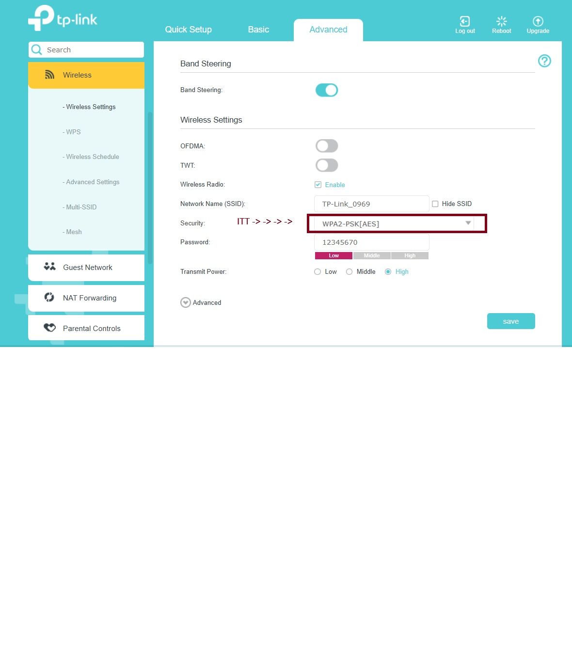

vampire17 #58147 üzenetére
És az se feltétlen baj, ha a többi, ugyanazt a rádiót használó 2.4-es SSID is vissza van butítva, nekem volt ezzel gondom OpenWRT alatt, bezavart egy más beállításokat használó másik SSID-n lévő eszköz valamiért. Még jobb minden mást, aminek nem kell nagy távolság, átpakolni 5GHz-re

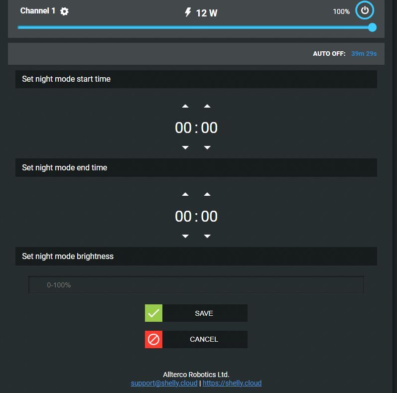

Jött egy Shelly Dimmer 2. A kapcsolókat detached módban Action-ökkel használnám, ahogy eddig is a Plus-okat.
Az még rendben, hogy régebbi cucc, és URL-lel lehet vezérelni a kimenetet, azon túl is vagyok, de nincsen a webes felületen időszak feltétel (time constraint), hogy mikor él az adott Action. Van valami trükk, hogy ezen is be lehessen állítani időszak feltételt egy bizonyos Action-re?
Az is érdekes, hogy amíg nem tud felcsattanni a netre, nem működnek az Action-ök, pedig localhost van az URL-ben. Ez ellen lehet tenni valamit? -
