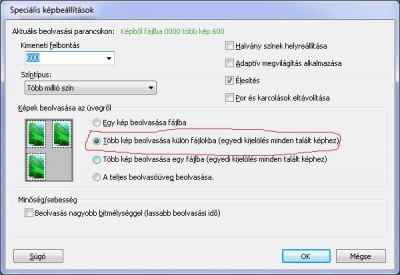

Szia
Nekem a HP ScanJet 2400-as szkenneremnél az alábbi módon kell beállítani hogy pontosan a képet szkennelje be egy fájlba és ne legyen rajta üres terült, ill. ugyanígy kell beállítani ha több képet akarok egy szkenneléssel több külön fájlba beszkennelni.
A lényeg a pirosan bekeretezett részen van. A beállítást a HP Szolgáltatóközpontból való szkennelés során lehet elérni.
Szerintem valami hasonló beállítást keress te is. -
