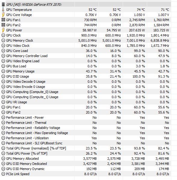

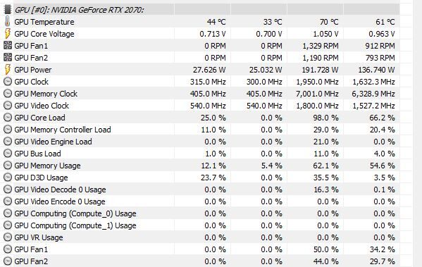

Reggel szétkaptam a gépet, kiszedtem a kártyát, kb semmi por nem volt benne, de azért átfújkáltam sűrített levegővel, a slotot is. Visszaraktam fél óra valley alatt max 67-68, 3 óra Red Dead 2 után az alábbi értékek voltak:
Nem tudom mi történt, de úgy néz ki megjavult. Ami szembetűnő összehasonlítva, hogy míg most konkrétan ugyanazon teljesítményen csak 191W-ot vesz fel max, addig tegnap még ez az érték 207W volt, ami azért 15-20W különbség bőven benne van a 4-5 fok. Illetve ami kicsit furcsa még most is, hogy a belső venti bő egy 100 rpm-el többen forog mint a külső , nem szinkronban kéne forognia mindkettőnek?

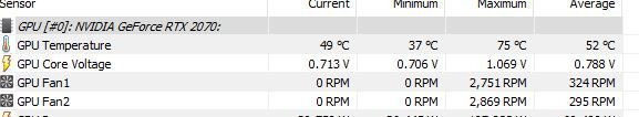

Fogalmam sincs. Most felvettem egy valley lefutását, hogy lássátok mit művel. Szerintem ez garancia lesz mindenképp.

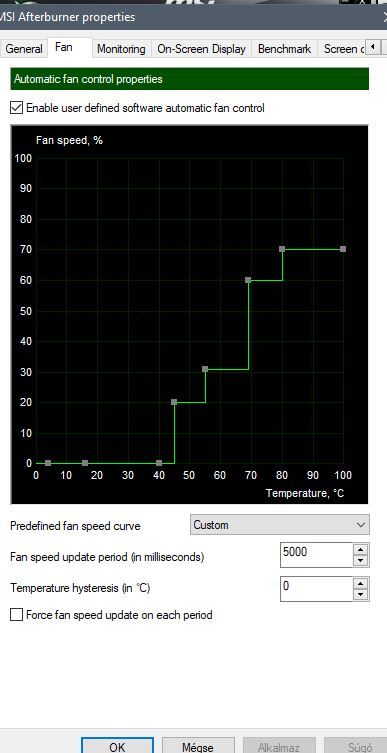

Custom Fan beállítás ahol 1600 rpm maxra van beállítva
Automatikus vezérlésAnno volt egy MSI 7870 -em aminek kicsit hasonló volt a gondja, alapból csak 1 ventilátor ment,majd ha kapott terhelést beindult a 2. ventilátor is iszonyat sebességen, majd ha visszahűlt leállt, gariba tesztelték ugyanazt tapasztalták kaptam egy újat.

Próbáltam már az afterburnert de nagy ívben tesz rá, beállítottam az értékeket, 70 fokon fixen 60%-on pörögjenek a ventik ami 1600 rpm-et jelent. Ennyin pörögne alapból is 70 fok körül. 74 fokig működik is, látszik, hogy a fan speed fix 60% max, de a max mért rpm meg már 2800 ugyanazon speed mellett ilyenkor kapcsol be valami. Ezután csak akkor hajlandó visszaállni a manuálisan beállított 1600 rpm-re ha 71-72 fokra visszahűti.
Hwinfo afterburner -
