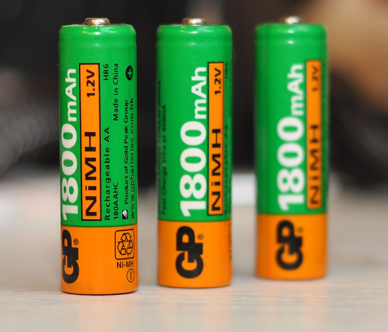

adnoctum18 #221 üzenetére
vagy egyszerűen fölállítasz az asztalon átlósan 3 elemet, egymástól oldalirányban olyan távolságra, h az AF érzkéelő semmiképp ne láthasson át, mélységükben pedig mondjuk egy centinként: a középsőre fókuszálás ellenére mégis az előtte lévő lett éles
(a legjobb, ha a kamerát is sikerül lerakni az asztalra, h véletlenül se mozdulhasson el a fókuszálás után, de még a teljes lenyomás előtt)

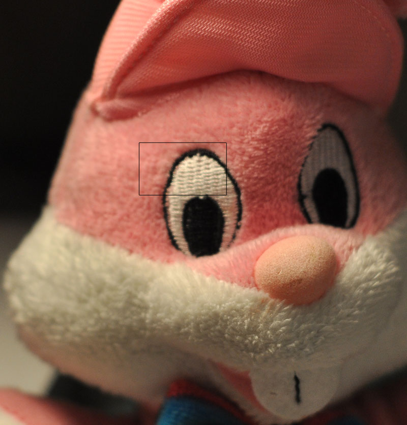

f/2.8-on (nekem az is bőven elég lenne, ha ott stabil) stabilan oda kerül-e az élesség, ahová szántad?
pl. egy plüssnyúl szemére fókuszálva, valóban az lesz-e éles, és nem az orra hegye?
(vagy fordítva, ha back-fókusz gyanú lenne)Berajzoltam hol és mekkora volt a középső fókuszpont: itt nem zavarhatta meg az sem, ha esetleg az AF érzékelő nem pontosan ott van, ahol a jele (de azóta azt is próbálgattam egy üres lapra tett fekete pöttyel, és elég jól illeszkedik a jelölés: minden irányban csak egy picit "lát ki" a középső érzékelő a hozzá tartozó jelölés keretéből)
