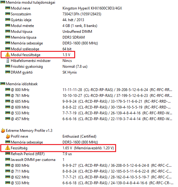

1. írtam hogy a fesz maradna 1.5V mivel intel konfigról beszélünk (adatlapom)
2. időzítésekhet hagynám ezt is írtam.
3. volt egy pár kérdésem, amit még mindig nem tudok.
4. ha totál hülye lennék az informatikához, most az 1.65V-al szépen hazavághattam volna a memória vezérlőt.(kicsit olyan érzésem van, mintha bementem volna a boltba, kérdezném az eladót hogy mennyibe kerül egy kiló kenyér, és azt válaszolná, hogy holnap esni fog az eső...

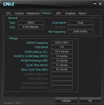

marquuard
marquuard #42618 üzenetére
Alakul, de még mindig nem értem mi a gond
Alap 1600MHz-n 9-9-9-27 a késleltetés (CL9).
1866MHz-n pedig (amit a neten találtam egy másik Kingston) 11-11-11-28 (CL11)Feszültséget nem piszkáltam, azt hiszem 1.65V.
Bebootol a rendszer, bejelentkezik, de mikor bejön az asztal, 2-3 másodperc és újraindult.
Már majdnem megvan, nem tudom mit kéne csinálni. Talán most kell a feszen állítani?
AIDA64: (van itt kétféle feszültség is nem tudom melyik az igazi. Bár BIOS-ban lehet választani, hogy alapértelmezett, vagy XMP profilt töltsön be.)
