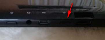

My audio 7040-es tablettel kapcsolatban lenne kérdésem.Problémám a következő:A tablet már indításkor lefagy nem reagál semmire,próbáltam recoveryből gyalulni,nem segített,majd a fent leírtak alapján próbáltam frissíteni de nem sikerült....leszedtem amit kellett(a megadott linkről)de hiába próbáltam nem települ a Rockusb 3.5 driver!Próbáltam recoveryből is frissíteni,sd kártyáról de az sem működött!Mit tegyek?Win 7 64bites rendszerem van.
Lenne még 1 kérdés,mivel 2 db tablet van,a másik a napokban halt meg,power gomb megnyomásakor a csak a recovery menü jön be,itt is gyalultam de nem segített....
Várom az ötleteket és a pontos frissítési útmutatót(szájbarágósan ha lehet)Köszönöm!
Üdv! -
xyna91
Sziasztok! Van egy My audio Series 704t-m Felülírtuk a recovery-t de azóta se kép se hang,van valakinek ötlete mivel lehetne próbálkozni? Gép sem ismeri fel,érzékeli hogy valamit rá csatlakoztatunk de semmi több
Segítségeket előre is köszönöm.
Dear
Esetleg tudtok valaki olyat Kecskemét környékén, aki ezt meg tudná nekem nézni?
