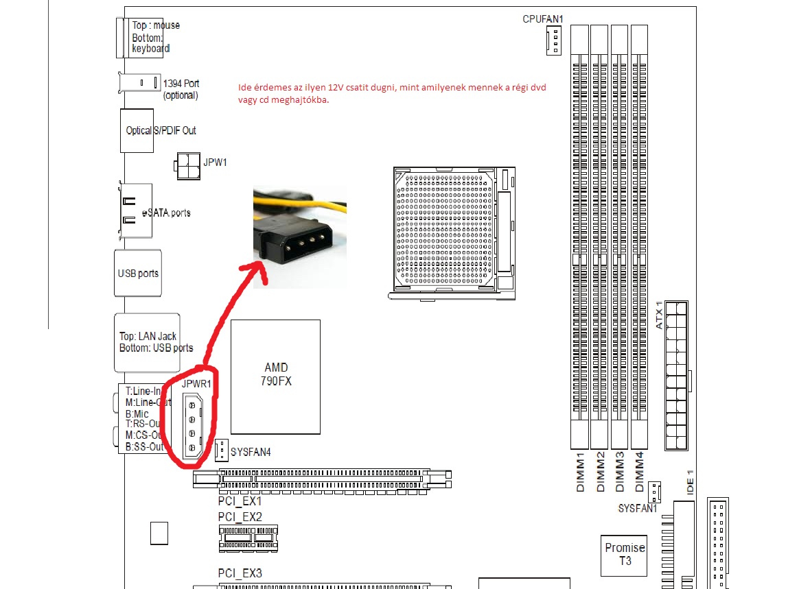

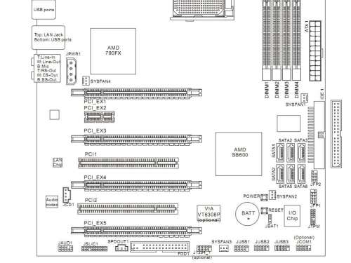

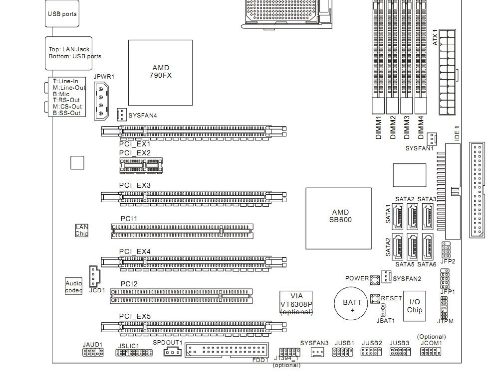

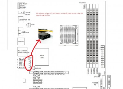

Lenne még egy kérdésem.A JPWR1 az milyen csatlakozó a lapon.Abba dugni kell tápot? Köszi

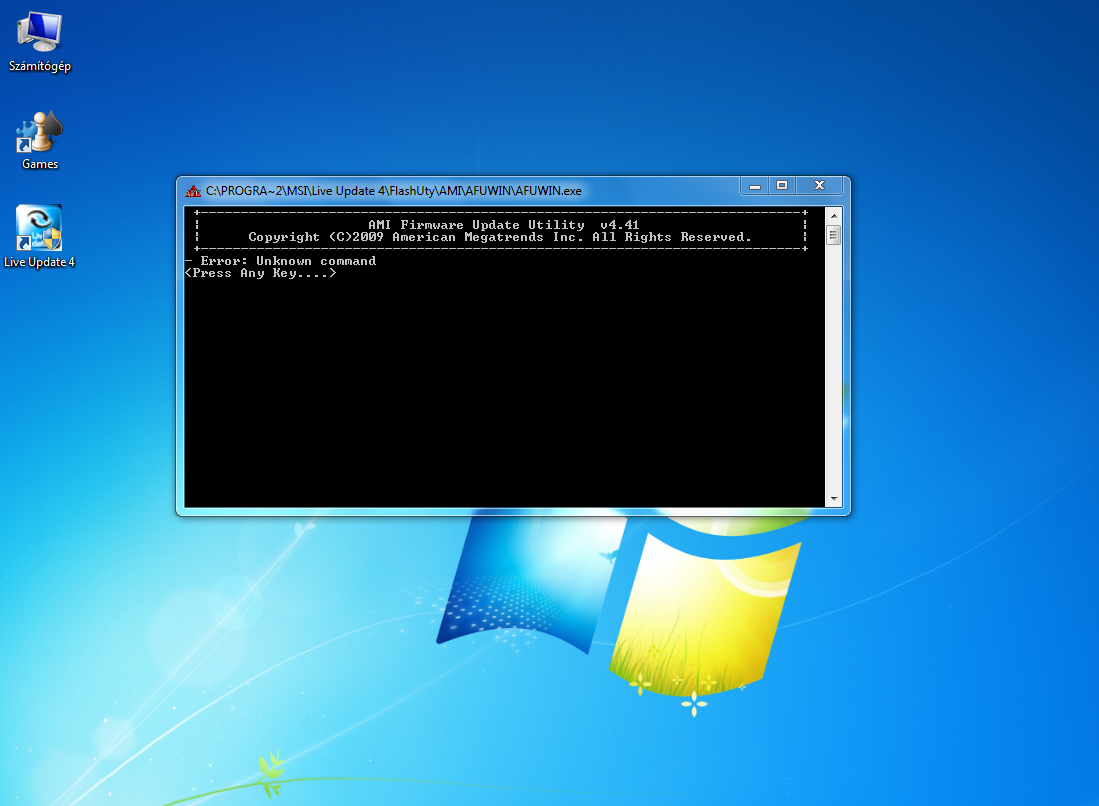

- Nekem Vista van, lehet a win7 problémázik valamiért. A vezérlőpultban - Vezérlőpult\Minden vezérlőpultelem\Műveletközpont - van a felhasználói fiókok felügyelete, itt én megpróbálnám lehúzni az UAC-ot teljesen a "sosem kérek értesítést"-ig.
Win7 alatt azt hiszem dvd-ről is bebootolhatsz, bár floppyról gyorsabb és egyszerűbb.
De az update progiban csak a manual updatet választva és ott a biost kipipálva, megadva a bios fájl elérési útját nem lehet frissíteni? -

K9a2cf lappal használ itt valaki 5770-est? nálam állandóan előjön az óriás kurzor bug, és ahogy olvasgattam itt ott, nem csak nekem, másnak is ugyan ezzel a lappal előjött, természetesen win7 alatt, esetleg ha írnék az msi supportnak egy új biosért?
most próbáltam live update-ell föltenni az 1.B biost windows alól, és amikor bejött a parancssoros ablak, nem telepítette föl, hanem ki írt valami error-t és hogy press any key, eddigi biosok fölmentek. -

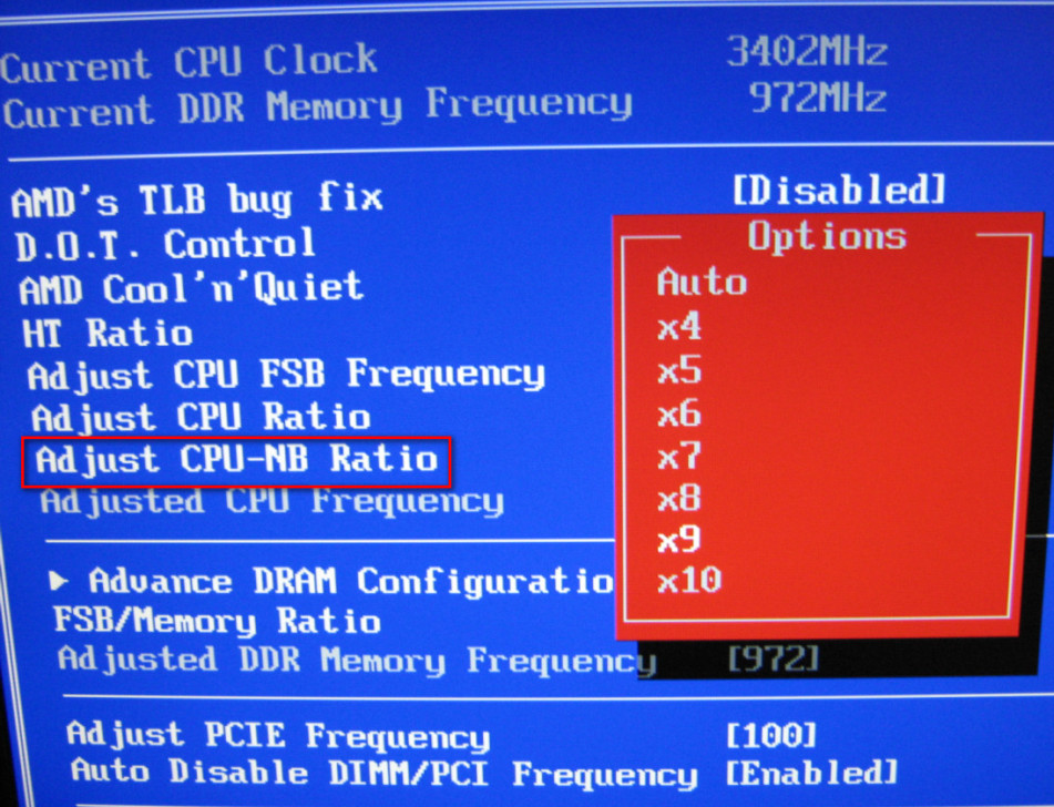

Kedves K9A2 CF tulajok!
Eljött amiről már mindenki lemondott, az új BIOS-szal lehet NB-t visszaosztani!
Tádám-tádám. Nyomtam egy Live Update-et, win7 x64 alatt lefutott. Az új BIOS 1.11 vagy 1.B alatt fut, december elsején jött ki. Csak azért raktam fel, mert idegesített az 1.9-es USB boot bugja, de erre nem számítottam. Alapfeszes tuning alatt 2430 volt az NB, ezzel is betonstabil volt, de a mostani 2187 (9x szorzó) alatt nyugodtabb vagyok.
