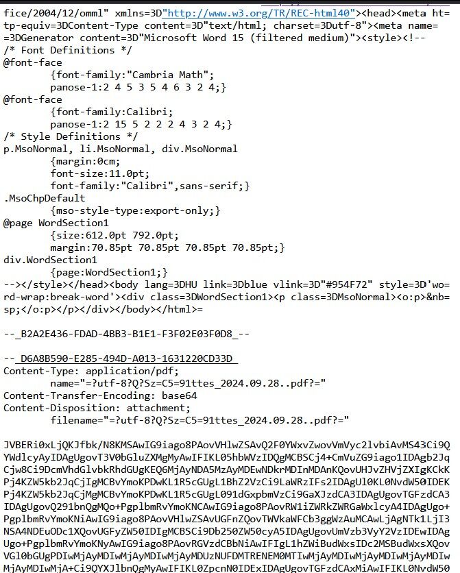

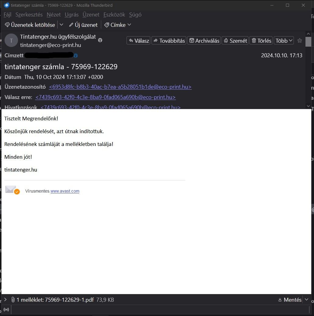

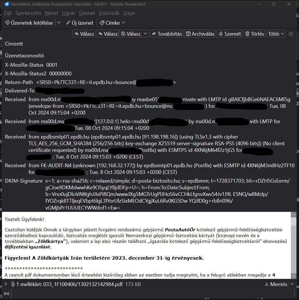

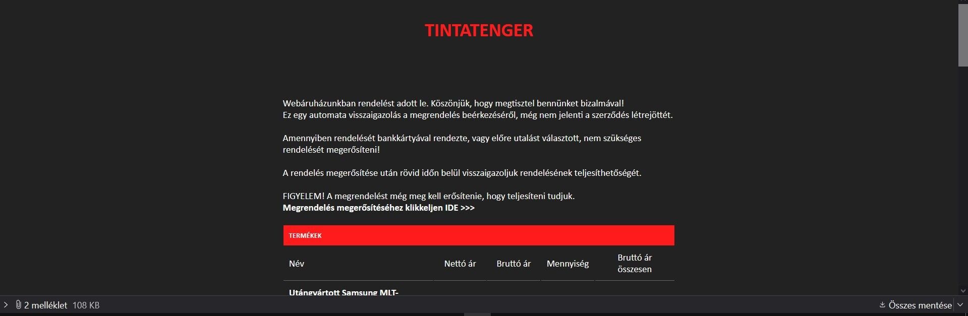

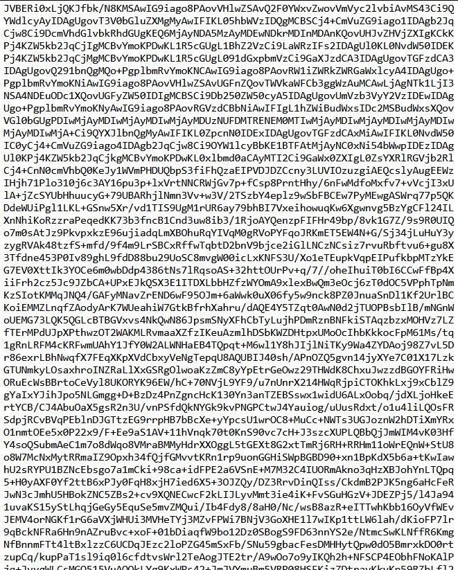

Ezek újak. Egyik 2024 júniusi, másik 2024 szeptember végi. Az egyikben 1 db számla-pdf van, a másikban 8 mondat, csak szöveg.
Első hibajelenség. Találtam 2 db ímélt, ami így néz ki. Szöveg és csatolmány helyett végeláthatatlan hosszúságú kódfolyam. Ugyanezek a levelek a szolgáltató saját oldalán tökéletesen jelennek meg. Mi okozhatja?

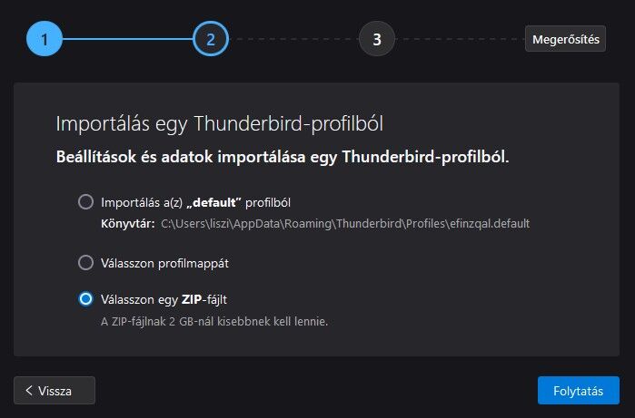

Lehet, hogy ennek van köze hozzá: [link] 2 GB felett saját kezű másolást javasol a program is. De azt sem zárom ki, hogy egyedi hiba volt nálam, sőt azt sem, hogy elcsesztem valamit az exportálás/importálás folyamán.
De nem számít, ez nekem így saját kézzel teljesen megfelel.

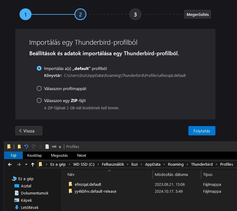

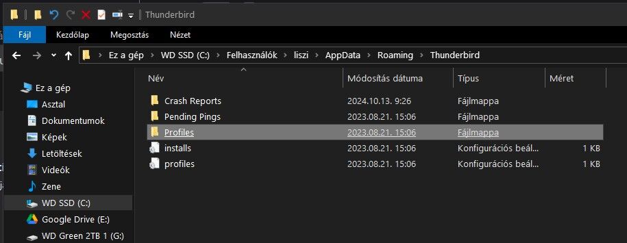

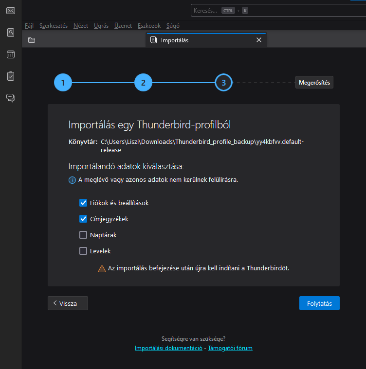

Hát, nem nagyon értelek, hogy mit és miért kellene törölnöm, de mindegy is, mert kipróbáltam ezt az exportálás/importálást. Importáláskor kiválasztható, hogy mit importáljon, nyilván csak a beállításokat és a címjegyzéket pipáltam be. Azonnal lezajlott a művelet, és a program újraindulása után természetesen kérte a postafiókok jelszavait. Ez után már elvileg a beállított felület jelent meg, de csak elvileg, mert sajnos nem minden beállítás megy át, szóval ez korántsem teljes értékű backup/restore. Ráadásul az ímélek egy része üresen jelent meg, megnyitáskor csak egy fehér lap volt az ímél. Úgyhogy nálam sajnos bugos ez a dolog, ment a levesbe. Töröltem a progit teljesen, újratelepítem, és inkább végigmegyek a beállításokon kézzel.

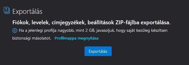

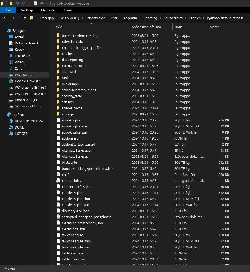

Több gépemre is szeretném telepíteni a Tb-t, ezért elmenteném a beállításokat. A fő gépen exportálom, a többi gépen importálom a profilt, ez eddig OK. Viszont az exportálás során a levelek is belekerülnek az elkészült zip fájlba, így egy irdatlan, 3.9GB méretű fájl jött létre. Az "yy4kbfvv.default-release" mappa tartalmazza a profilt, gondolom az ImapMail-ban vannak a levelek, mert ez a mappa 3.85GB. Én a beállításokat, címjegyzéket, fiókokat szeretném importálni a szűz telepítésekbe, levelek nélkül, hiszen azok úgyis belekerülnek az ímél fiókokból automatikusan. Megoldás, ha az elkészült mentésből, kicsomagolás után kitörlöm az ImapMail mappa tartalmát, újracsomagolom zip fájlba és ezt kerestetem meg a szűz Thunderbird-el?

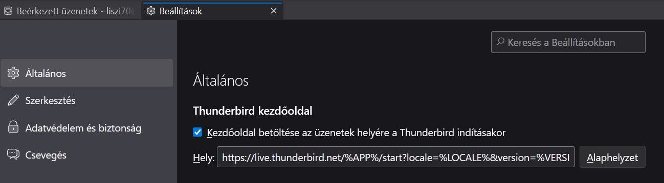

2. Az általam meghatározott nézettel induljon, tehát annak a postafióknak az a mappája legyen a kezdőoldal, amit én beállítok. Van egy ilyen opció a menüben, és be is állítottam a kívánt mappa jobbegér Tulajdonságok/Hely alapján, ennek ellenére mindig a kikapcsolás előtti legutolsó nézettel indul újra.
