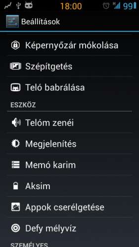

#71562240
Az offtopikban tájékoztatott minket a moderátor, hogy nem szándékosan, hanem gépelési hiba miatt került ki a topik címéből a mélyvíz szó, a hibát korrigálta, tehát újra hivatalosan is mélyvíz vagyunk. Korrekt.
