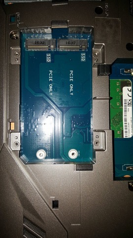

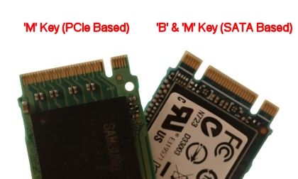

tehát két bevágásos M&B key kell neked
HP M.2 SSD 256GB, 2260 PCI kompatibilitás: HP ProBook, HP EliteBook, HP ZBook
Így ezt megvásárolod és ha nem jó akkor 14 napon belül elállsz tőle.
Transcend MTS600 256GBvagy egy ilyet 2242 méretben. Lehet inkább ezzel kezdeném ,mert tutire ebbe való szűnik meg véglegesen!!!

csak,hogy a m.2 sata az nem azonos a NVMe SSD-vel mert az utóbbinál 1 bevágás van az érintkezőnél. az m.2 sata az 2 bevágásos az érintkezős vagyis B&M keys
ha mégis csakis kizárólag a NVMe PCIe M key tehető bele akkor nem tudok mást írni,hogy egy halott HP laptopod van! Ezzel csak a HP-nél tudsz valamit kezdeni a szervizben,hogy ők rendeljék meg neked a kérdéses 2260 NVMe SSD-t.

Marad még a biztosabb rögzítés pluszban a vékony damilllal való rögzítés a 2260-nál egy NVMe 2280 esetében.
Amúgy biztos,hogy 2260??? mert olyan nem is létezik NVMe kiadásban!!!HP géped M.2 SSD. még egy más oldalról
Transcend MTS600 M.2 SATA drive. erre irt ott valaki

Ezért inkább a 2260-s körül keress,mert akkor nem is rongálódik meg semmitől és stabilan rögzíthető lesz,mint,hogy mókolni kellene oda valamit is,és az is benne van,hogy a ragasztó megoldással akár kontakt hiba is lehet az érintkezőnél,mert még ki is lazulhat,elmozdulhat onnan. A laptop révén az mindig mozgásban az egész cucc.
Az a gond,hogy az Ipon-nál a 2243 és a 2260 méretű nincs is! Egyre ritkább.
Ha jó az m.2 Sata SSD akkor onnan tudsz választani de az picivel lassabb is.
Azért gáz,hogy a korszerű csatiból csak a 2242 és a 2260-s a támogatott.

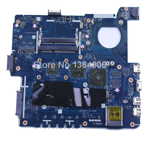

geckowize #41514 üzenetére
Olyan lapot nem találsz amelyiken az msata és az m.2 is rajta van. Értelemszerűen az Ultra m.2 és a sata az minden új 1150 és a 1151 tokozású lapon rajta van.
Az i7700 az már 1151 tokozással lesz és azon nincs msata csatolás. Az msata az notikban vagy a 1155 tokozású lapon fogsz találni.
Amit kérdezel az két külön kategória!Az egyik m.2 csatolású 850 EVO.
A másik meg sata csatolású 850 EVO.
Van egy harmadik az a 960 EVO szériás NVMe csatolós ami még gyorsabb is, aminél csak 1 bevágás van az érintkezőnél.Ha pedig kell az msata is akkor egy msata-sata adaptert kell venned.

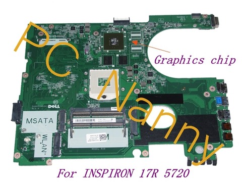

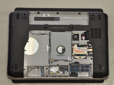

Redpaladin #40987 üzenetére
Ha az a DELL gép kibír még 3 évet akkor az mSata venném,mivel még így is maradna 2 férőhelyed bővítésre.
Már csak az a kérdés,hogy FULL méretű vagy HALF msata kell oda? Valószínű,hogy a FULL teljes méretű kell oda.
Az msata SSD és a 2,5 collos SSD sebességre tárhelyre egyformák.
Ez az alaplap van notidban. A kép alapján tutira msata teljes méretű kell neked. Mehet a feles is,de akkor egy ilyen fém lapot kell venned toldásnak.

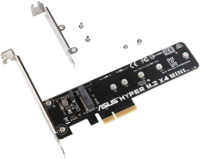

Újra kapható az Asus Hyper mini 4x
Előnye,hogy a sata portokat nem foglalja el! -

Ha sima m.2.SSD NGFF kell oda (két bevágásos) amit csak akkor tenném be, ha kell a hely egy másik nagyobb tárhelynek.
Ha pedig a NVMe m.2 PCIe változat ami valóban tudja a 2x akár a 3x gyorsabb működését ami igaz is, de ezt magasabb áron Ft-n éred akkor előny lehet. Ha ügyes vagy a hirdetésben tudsz venni olcsóbban. -

Hello
Ha PCIe NVMe adapteres formájában gondolod akkor igen előnyős a dolog.
Több okból.:
Az alaplapi m.2 csatoló elvesz a sata portokból 2 helyet. Igaz gyorsabb lesz picivel bár kérdés az m.2 vagy a NVMe lesz benne? Az NVMe SSD a gyorsabb.Talán helyed is több lesz a gépedben.
A PCie adapteres formájában megmaradnak a sata portok,igaz oda már kizárólag NVMe SSD tehető ami kivétel nélkül gyorsabb az m.2. SSD-nél.
Ez a dolog plusz költséggel jár. -

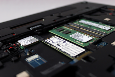

bnorci71 #40251 üzenetére
Egyre ritkább a boltokban az msata SSD-k.
Ha lehet keress inkább Plextor M6M mSata SSD-t.
Ha nem találsz mást akkor jók azok amelyeket találtál.Az összefoglalóban ezek a javasoltak: van amit már nem nagyon kapni vagy kifutottak.
Adata SP310
Crucial MX100***
Crucial MX200***
Samsung 850 EVO!!!Figyelem!!!!
Lehet,hogy rosszul nézed a dolgokat. A laptopod nem mSATA hanem m.2 NGFF SSD az a hosszú két bevágásos!
update: A belső, eddig nem kiderített csatlakozó némi nyomozás után elárulta magát: M2-es, tehát biztosan nem mSata csatlakozó került a gépbe, amibe a már Lenovonál ismerős NGFF sorozatos SSD-k kerülhetnek.

Az Asus PCIe NVMe kártyás csatolóval próbáltam egy NGFF m.2 SSD-t betenni és a gép nem is látja.
A Delock sem látja,holott a nyáklapon ott szerepel a NGFF felírat. -
