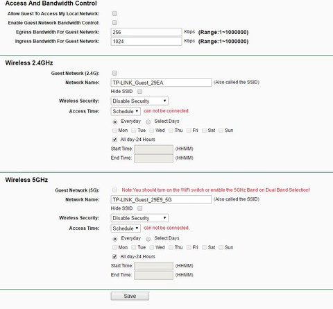

Általánosságban a TP-Link-nél lehet a vendéghálózatnál a hozzáférés idejét: mely napokon, mikor illetve a hozzáférés sávszélességét szabályozni. Illetve minden nap, de akkor milyen időszakban stb... Lsd egy itt gyakran ajánlott C7-es vendég fülét: -
