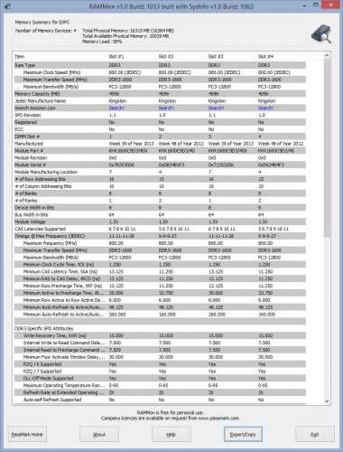

na de várj a két-két HyperX kit viszi 1600-on 1,5V-al a CL9-et?
mert a Blu ahogy látom 11-11-11-28-ra van írva 1,5V-nálha elviszik a 9-9-9-27-et 1600-on 1,5V-on akkor megveszem
ha nem akkor nézek olyat ami viszi

gondolom a Blu van az 1 és 3 slotban mert ott 11-11-11-28 késleltetést ír 1600MHz-re
a sima Hyperx 9-9-9-27 és 1,5volt mellettakkor lehet én is inkább rávágom azt a pár száz forintot és nem Blu-t veszek hanem Hyperx-et simán
köszi a képet így már látszik gyakorlatban mi van -
