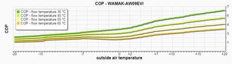

A grafikon tudom más gáz és más készüléké, de mindegyik gáz és mindegyik inverteres készülék minimális eltéréssel, de így működik 35-55fok kifújt levegő (vagy víz) esetén..., nem volt időm keresgélni, hirtelen ezt találtam. Egyébként az Airfel klímámat kimértem (deltaT/Watt) és ugyanilyen görbe jött ki nekem is, 33-55fok kifújt levegő és különböző külső hőfokokon is. Egyértelműen a legjobb a COP 33fokon, és a legrosszabb 55fokon....

Kedves Mihály, ha figyelmesen elolvastad volna amit írtam....: megpróbálom összefoglalni, egyszerűbben:
Ezt ha állítod, 2db értéket állítasz egyszerre:
1: változtatja a beállított hőfok és a mért szoba hőfok értékét, tehát ezzel lehet állítani, ha neked a távirányítón 21 fok van beállítva akkor a szobában is 21 fok legyen, ne 22 vagy 23... Gondolom ezt azért rakták bele, mert minél magasabbra rakod a beltérit, annál melegebb van ott...
2: Mivel az NTC-nek a karakterisztikája nem lineáris, ezért a hiszterézist is elállítja, mi csak erről beszéltünk az előbb, mert ez a része érdekelt...
Megfigyelésem alapján nagyjából az 1-es=1fok 2-es=2fok 3-as=3fok hőkülönbségre (hiszterézis) dolgozik a klíma, ez azt jelenti, hogy ha 3-asra állítod akkor kb. szobahőfok -3fok-nál megy max teljesítményen és kb. szobahőfok -1,5 foktól megy minimális teljesítményen, tehát az ideális COP érték körül..
És mint az előbb említett hozzászólásomba is írtam, természetesen a távirányítón is más hőfokot kell beállítani a kívánt szobahőfokhoz! Tehát kb. ha a szobában 22fok-ot akarsz: 3-asnál 21fok, 2-esnél 22fok, 1-esnél 23fok-ot kell a távirányítón beállítani.
Biztos van olyan, akinek nem tetszik, hogy a távirányíton 1-2 fokkal mást kell beállítani, mint a szobahőfok, viszont cserébe sokkal kevesebbet fog fizetni ugyanannyi hőmennyiségért... Mint régebben írtam ez akár 3,5/6,0 arány is lehet...

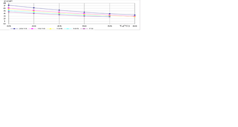

Megint becsatolom a képet, de ha rákerestek a "temp vs cop diagram" még sok sok hasonlót lehet találni, mert az r32 vagy r410 gáz így működik, ezt tudja, mindegy mi a neve a klímának... -

Szia, írtam már, ha pl.: 35fok a befújt levegő akkor megúszod 35eft-ból ugyanazt a hőmennyíséget, mintha 55fok a befújt levegő akkor kb.55eft a számla kb..és mindegy mi a neve a klímának...Mert az R32 vagy R410 gáz ezt tudja!!! Tedd magas fokozatra a ventillátort, és rögtön alacsonyabb lesz a befújt levegő hőmérséklete, illetve a hiszterézist állítsd át 2-ről (nálam ennyi volt a gyári) 3-ra, ekkor nyugodtabban fog működni és alacsonyabb hőfokú (kb.: 40fok) levegőt fog befújni. Nekem 3,7kw "C&H S12FTXLA Artic NG" (Gree klón) van, napi 8-10kwh a fogyasztás, és szigetelt családi ház 110+55=165m2-ert fűt, reggel 20,5fok, estére 21fok körül van a legtávolabbi részeken, a nappaliban 23 fok körül, amikor kint napközben +2/+6 van, és csak reggel van bekapcsolva és este lekapcsolva, éjjel nem megy!

A többieknek írnám, hogy ha azt szeretnétek, hogy jobb COP-n menjen a klímátok, akkor mindegy mi a neve, akkor jártok a legjobban, ha minél nagyobb ventillátor sebesség és minél kisebb a befújt levegő hőmérséklete!!! Feltöltök egy diagrammot, amin jól lehet látni, pl.7fok külső hőmérsékletnél, ha 55fok a befújt levegő akkor csak COP=3,5, viszont ha 40 fok a befújt levegő akkor a COP=5,2!!!! Nyílván ilyenkor kissebb a teljesítménye, tehát ez csak azoknál működőképes beállítás, akiknél idáig pl.: 55fokot fújt alacsony ventillátorral, ők ha átkapcsolnak "high" ventillátor fokozatra ott bizony le fog menni a levegő hőfoka mert visszaszabályoz a klíma, és ezért majdnem a felébe fog kerülni ugyanannyi fűtés!!!. -
