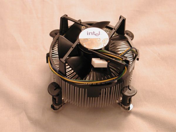

firewolf #3889 üzenetére
Természetesen attól függ milyen procira rakod föl, mindegyiknek más beszerelőalkatrésze van, rögzítési megoldástól függően, tudomásom szerint ezek mind a csomagban vannak. [link]
LGA775-re legalábbis kell a hátlapi támasztó, amihez mindenképp ki kell szedni a lapot
A jobboldali a hátlapi támasztó: [link] -
BlacKSouL
Nagyon szépen
Hátlapi támasztóelem kell nekik többnyire, így a súly megoszlik nagyobb felületen, és ehhez vannak jól hozzácsavarozva a hűtők elölről. Ha az alaplap jól oda van rögzítve a házhoz, akkor simán elbírja a fél kilót. Persze nem érdemes túl sokat hurcolászni, és magasról dobálni velük a gépet, de ez utóbbit amúgy sem. -
