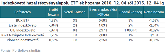

https://www.otpbank.hu/static/otpalapkezelo/download/KBI_BUX_ETF_20180627.pdf
Mondjuk a tájékoztató alapján MAX 3%, vajon valójában mennyit von a KBC?

dugynok #30614 üzenetére
Ha meg lehet úszni a 3%-os vételi/visszavásárlási jutalékot, az nagyon tuti lenne, de akkor ki venné az egyéb indexkövető alapokat?
Igen, ha veszed a részvényeket, csak azokat időnként hozzá kell igazítani az indexhez, ha követni akarod, ennek meg folyamatosan lesz tranzakciós költsége.
+ Neked az osztalékfizetés visszaforgatását is meg kell oldanod. -

dugynok #30612 üzenetére
Szia,
Még csak tanulom a témát, viszont amit tudok:
Az osztalékot újra magába fekteti az alap, azaz ahogy írtad, nő vele az értéke.
Az első 4 céggel asszem 93%-ban le tudod fedni a BUX index mozgását.
Hogy olyan arányban tartsd, ahogy kell, nem tudom, hogy mennyi tranzakcióval és mekkora minimum összeggel megvalósítható.A BUX etf-nek akkor van szerintem értelme, ha hosszú időre megtartod.
Alacsonyak a folyó költségei (~0.6-0.7%), de magas a vételi és eladási jutaléka, 3-3%.
Az egyéb magyar részvényalapoknál 2%-os folyó költségre számíthatsz, és max 1.5% vételi jutalékra, de ez lehet akár 500-1000 Ft fix is.Azt gondolom, hogy az alapkezelési költség miatt nyílik a két alap között az olló:
