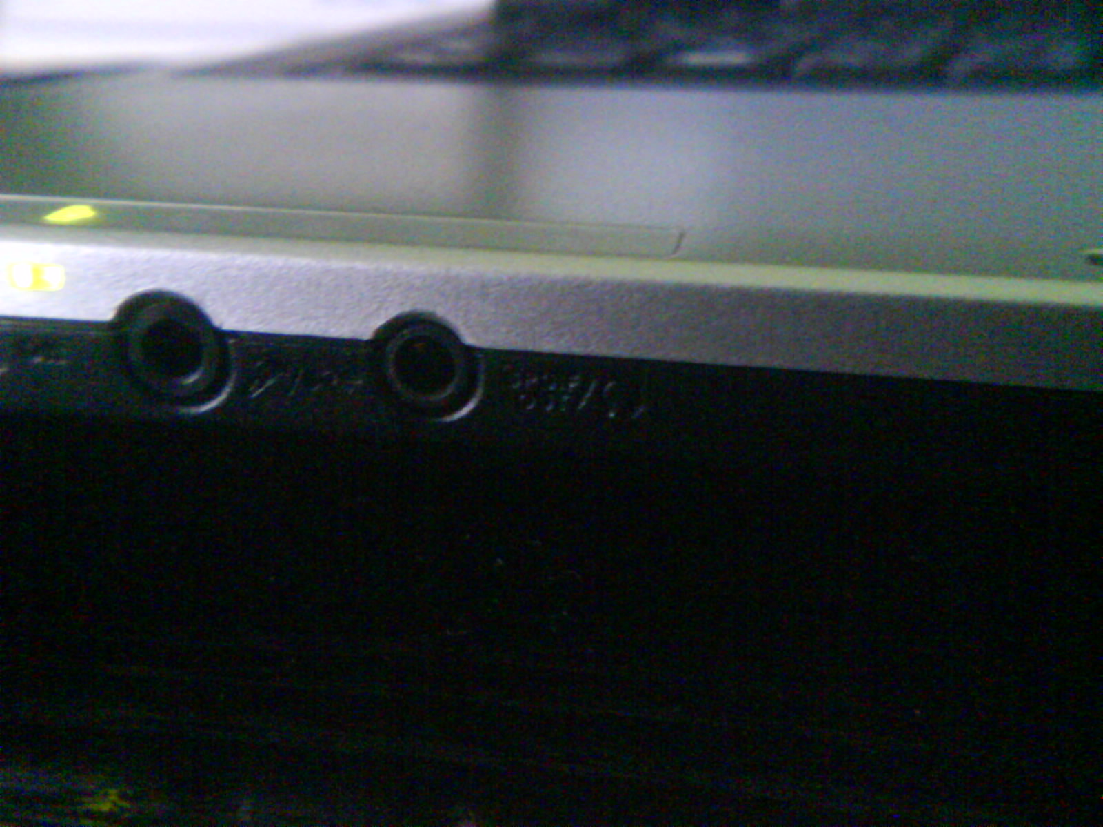

A laptopon két kimenet (jack lukvan. Le is fényképeztem :

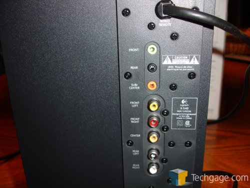

A X-540 hátulja pedig így néz ki:

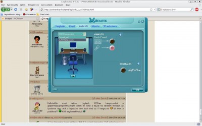

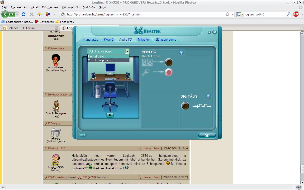

Csináltam még egy screenshotot a hangkezelőről is:

Kis zöld izé
Kis zöld izé
Logi_x530 #558 üzenetére
5.1-es kimenetre lenne szükség. 3db 3,5-es jack kimenetre. Kell neked egy ilyen átalakító, feltéve, hogy a laptopodban van PCMCIA bővítőhely. Ebben az esetben viszont valódi 5.1-ed lehet!
Ez esetben lehet, hogy jobban jártál volna az X-540-es szettel, ott ugyanis van egy Matrix kapcsoló, ami a sztereó jelből csinál egy 6 csatornás surround-ot, ugyanakkor ez sem valódi 5.1, de legalább nem kellene még plusz x ezreket ráköltened, hogy szóljon 5.1-ben a szett. Szóval rossz szettet választottál a laptopodhoz, vagy pedig a fentebb linkelt átalakító. Sok választásod nincs.

Hellotok!én most vettem Logitech X530-as hangszorokat a gépemhez(laptopomhoz)!Nem tudom mi lehet a baj,de ha rákotom mondjuk az ipodomat vagy akár a laptopom nem szol mind az 5 hangszoro
Mi lehet a probléma??
Kérli segitsetek!Koszi!
