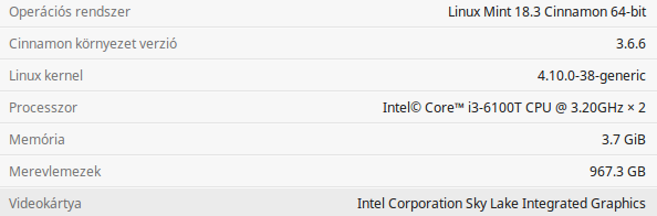

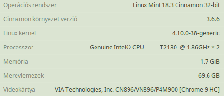

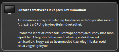

Ezúttal az alábbi laptoppal gyűlt meg a bajom:
Már első indításkor ez a hibaüzenet fogadott, és azóta sem tudok 640x480-nál nagyobb felbontűs kiválasztani. Merre induljak a megoldáshoz? Nagyon megköszönném a segítséget, mert én ajánlottam a Mintet másnak, és most ez a helyzet ott.

Pár hsz-szel feljebb tettem be egy screenshotot a rendszerről, azon szerepel utalás Intelre. Erre gondoltatok?

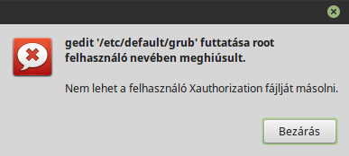

E szerint a leírás szerint kell csinálni?
https://askubuntu.com/questions/19486/how-do-i-add-a-kernel-boot-parameterVagy másvalamire gondolsz?
