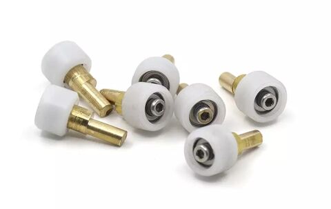

daninet
Hyacinto #181 üzenetére
egyébként leegyszerűsitve az összes forgató borzasztóan primitiv. Ha találsz bármilyen megoldást a toll rögzitésére a motor tengelyéhez (gondolok itt olyanra mint Sugru keményedő gyurma például) már kész is a forgatód. Ha van kicsi CAD ismereted akár tervezhetsz valami speciális elemet ami egy tollat a motorhoz rögzit.
Ha kicsit agyalok rajta a legtöbb görgős forgató lehet nem is jó, mert a toll csipesze útban lesz. Még az is lehet, hogy ha hozzáférsz 3d nyomtatóhoz nyomtass egy menetes elemet a motor tengelyhez amire a szétszedett toll testét rátekered. Vagy beáldozol egy tollat és permanens hozzárögzited a fejét a tengelyhez amire a gravirozandó testet mindig rátekered.
Ez mind csak brainstorming, csak hogy értesd a feladat nem valami borzasztó komplex dolog amit feltétlen mástól kell megoldva várni.Azt mondjuk nem irtad milyen tollba akarsz gravirozni. Ha jól gyanitom és csak a festéket kell egy fém tollról eltávolitani akkor olyan dióda lézert keress aminek nagyon kicsi a fókuszpontja, hogy tudj finom vonalakat csinálni. Csak egy példa pl a sculpfun s9.
De hosszútávon ezeket a dobozolatlan elszivás nélküli lézereket hanyagold, főleg ha sok tollat akarsz gravirozni. -
Hyacinto
Teljesen kezdőként ugranék fejest a lézergravírozás és vágás csodálatos, ámde veszélyekkel teli világába
. Van némi CNC ismeretem a könnyűipari multamból, de az egyrészt rég volt, másrészt pedig pengéket és lyukasztókat használt a gép.
A lényeg: egy papírboltot büszke tuladonosai vagyunk a feleségemmel, és már többször is felmerült, hogy kéne gravírozni a nálunk vásárolt tollakat, ceruzákat (meg minden mást), valamint falmezből (meg minden másból) vágnánk egyedi mintákat, vagy nem annyira egyedieket
A vágáshoz már beadtunk egy gépre pályazatot (a keretbe Ortur Master Laser 2 Pro fért bele amit később megfejelünk egy 10 wattos lézerrel), de ahogy olvasgattam, jobb, egyszerűbb lenne egy állandó toll gravírozó gép.
A netet túrva két lehetőséget találtam:
- egy, ami szerintem drága Lézer + forgató egybeépítve
- a másik pedig Neje KZ géphez forgató házilag elkészítve de ezt is tovább kéne fejleszteni, egy befogató tokmánnyal. Ez talán még olcsóbb is lenne.Sajnos erre vonatkozó tervet ( DIY épített gép) nem találtam sehol
Bármilyen ötlet, tipp, javaslat?
A válaszokat előre is köszönöm!
