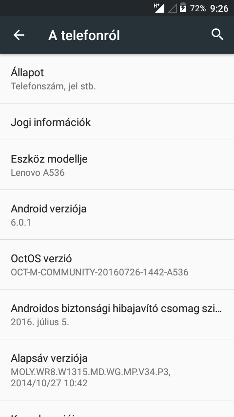

rin33
Portoltam az Oct M 6.0.1 egy nagy hibája, hogy nem csatolta fel rendesen a belső és külső tárolókat, így kénytelen voltam az sd kártyát alapértelmezettre állítani, ezt a belső tárhely letiltásával lehet elérni. (módosított fstab file). A kamera bezáródása itt nem jön elő, stabilabb.
link: http://www.needrom.com/download/oct-os-m/

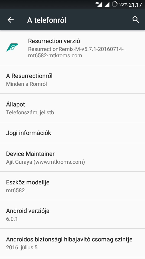

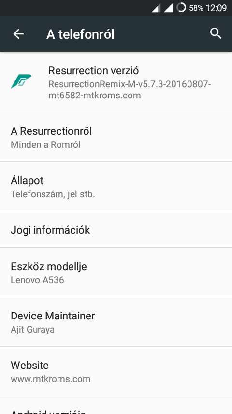

rin33

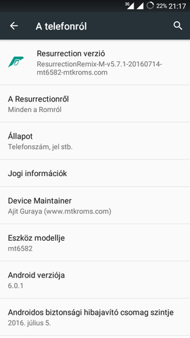

Feltöltöltöttem az RR Remix 5.7.3 ROMot. Sd kártya alapértelmezett, nem bug, hogy nem jelenik meg sehol a belső tárhely (internal storage/emulated).

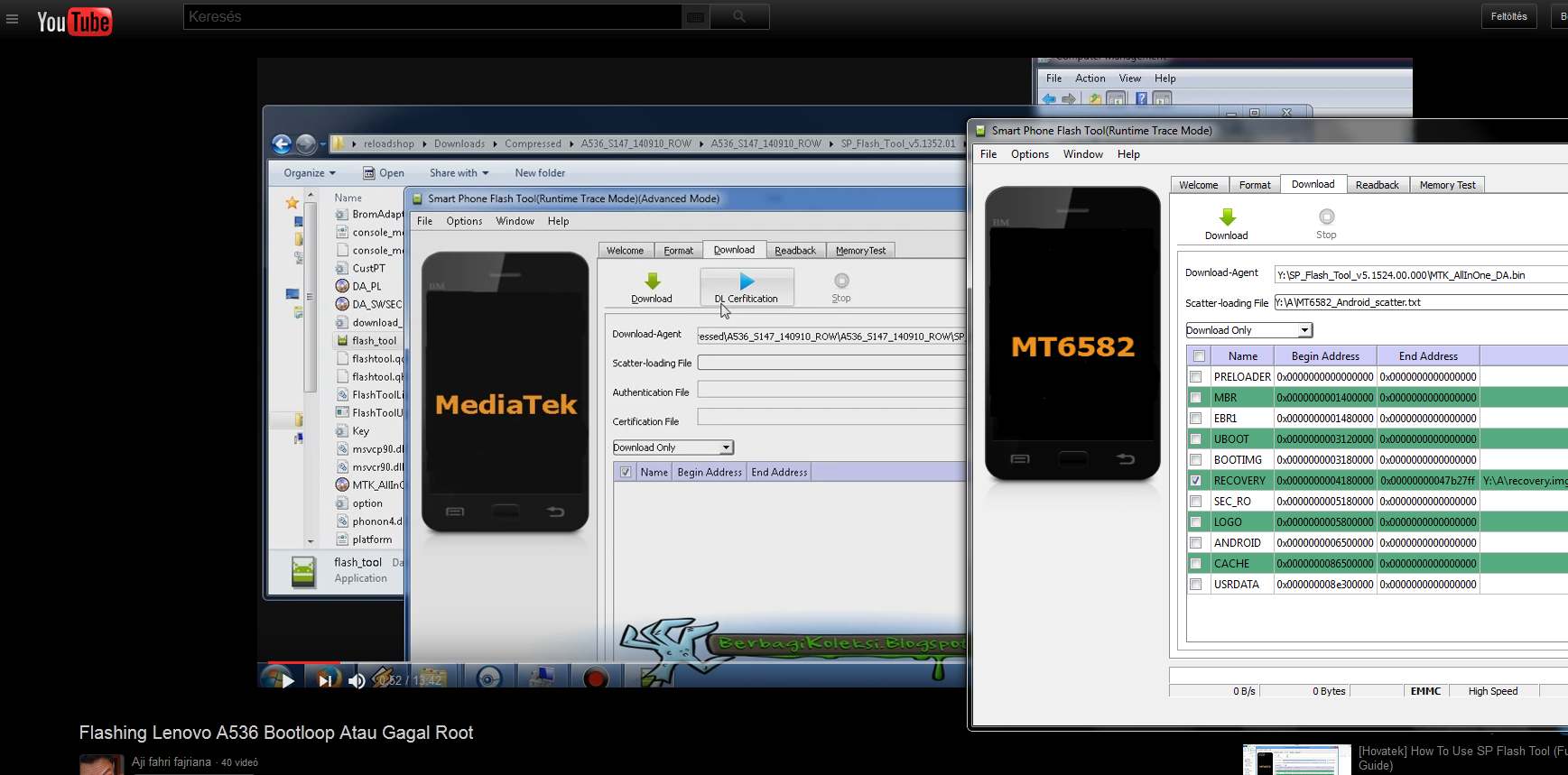

DooM86
szóval senki ?
Smart Phone Flash Tool-lal hogy lehet romot rakni nekem valahogy nem jön összeA kép baloldalán egy videóban 4 sor van ahol megkell adni valamit az enyémbe csak 2 (hogy adjam meg a rom elérését ?
A gyári boot menüben van Beckup és restore is amit sd-re il sd-ről elvileg lehetne használni,de valamiért nem látja az sdt ? ötlet ?
A segítséget előre is köszönöm

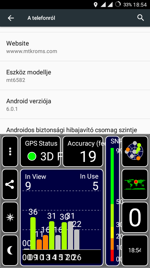

Vegulis sikerult portolnom az rr remix 5.7.0-t a 4pda.ru-rol, ennel mar mukodik a gps, Gps Tester talal muholdat. Meg nem volt idom ,,rendesen" tesztelni. Ez az elso 6.0.1 rom aminel mar van gps. [link]
urutaq: en a Gps Testerrel szoktam megallapitani, hogy mukodik-e a gps, hogy hasznalat kozben milyen azt nem en fogom megmondani mert nagyon ritkan hasznalom. Bocs ha felreertettelek.
Tudtommal az 1 sim-es verzional csak a gyari Rom-mal mukodik. -

5.1.1 romoknál is csak pontos üzemódban mehet a gps, csak a készülék használatakor, nem működik.Márpedig mélyen bent az erdőben 0 térerő melett .......
Az általad linkelt RR rom-nál sem megy, mindegyik (5x-6x) romnál ki van írva GPS-Partially.De nem akarok ezzel vitát elindítani nekem és a kollégámnak is ez a készülékünk van, és mindkettő ezeket a hibákat produkálja.
