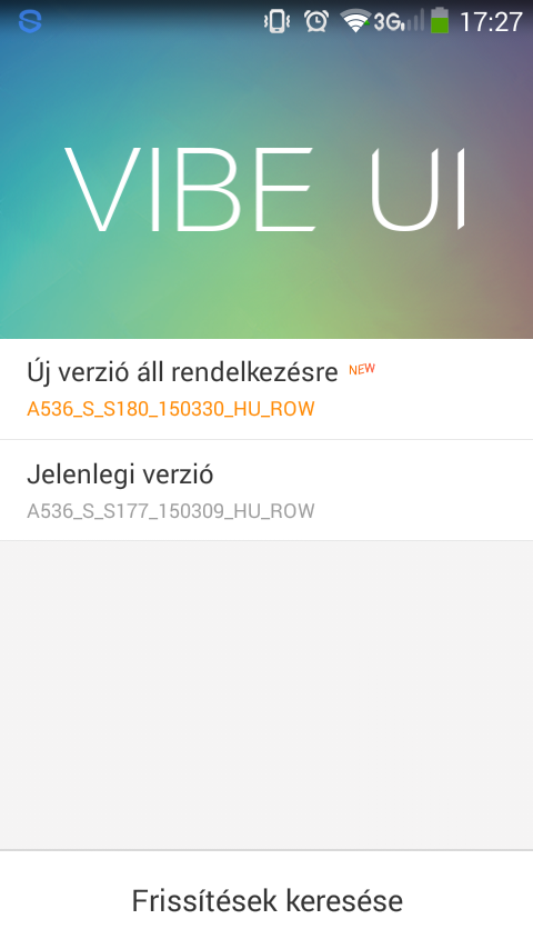

sziasztok, kis segítségre lenne szükségem:
Adott egy 1 simes A 536 177 ről 180 miatt beállva.
Kicsit utánaolvastam itt és az xda-n is úgyhogy flashtoolt használva rátoltam egy 2 simes 186 romot.
A sikertől felbátorodva gondoltam jó lenne egy CM room mivel nagyon jónak tartom őket.
TWRM felrak, root kingoval, majd később SuperSUval is, wipe és CM 12.1/v3 zip indítana, de ez a felirat fogad:- this operation may incompatible software and render your device unusable.
- skipping MD5 check: no MD5 file foundNem tudom mi a gond, hisz olvastam, hogy ez a rom simán fel kellene menjen.
Hiányolok egy összefoglaló leírást is (motorola atrix 2-m van, szóval elég sok romot próbáltam már)
A segítségeteket előre is köszönöm

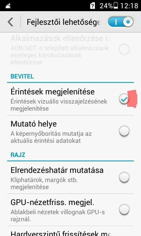

Nekem egy kérdésem lenne.
Valahogy bekapcsoltam az érintések megjelenítését,azon belül a vizuális visszajelzést,ami abba vehető észre hogy ahogy mozgatom a képernyőn az ujam,ott egy nagy fehér pont mozog vele együtt. ezt szeretném eltűntetni,mert nagyon zavaró már.
Előhoztam a fejlesztői lehetőségeket,ami más telefonoknál is van,és ebbe van az a menü is hogy "Érintések megjelenítése", viszont az én telefonomnál ez nincs. így nem tudom ott kikapcsolni.
Kérem segítsenek,hogy oldhatom ezt meg :/ -

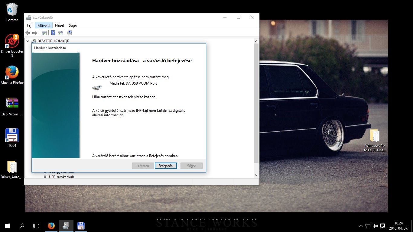

Ha valakit érdekel téglásitott teló helyrehozása ( BROM ERROR: S_DL_GET_DRAM_SETTING_FAIL (5054) -et irt a gép állandóan, figyelmetlenül rajta hagytam sajnos az aksit rootoláskor): https://www.youtube.com/watch?v=hKYH7gkvrvY
A Lenovo_A536_S175_150105_ROW -ot használtam erre a célra, de ettől pedig sajnos imei komplexusa lett a készüléknek. Egy kártyás rom-ot nem tud valaki esetleg? Próbáltam: sajnos a TWRP nem látja az itt linkelt A536_S_S177_150309_HU_ROW mentést, ha pedig készittetek egy másikat, abba másolom át a file-okat, visszaállitásnál Failed van.

Kis segítségeteket szeretném kérni. Az a problémám, hogy a számítógépem nem ismeri fel a telefont adatkábelen keresztül csak a töltést veszi fel. Nem jelez semmi, olyan mintha csak szimplán töltőn lenni.
Előre is köszi a segítséget.
Zoli986
másik windows7-es gépen tesztelve ugyan azt csinálja,hogy pár másodpercenként le fel csatlakozik
