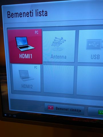

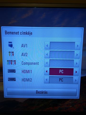

Anonymus23 #2437 üzenetére
Tényleg számít, hogy a HDMI bemenet milyen nevet kap. Kipróbáltam. A HDMI bemenetnek a PC helyett más nevet adtam és utána méretezéssel gondok adódtak.
Chromecast milyen nevet kapjon? Nálam DMA-ra van elnevezve. Jól működik. -
Anonymus23
-=RelakS=- #2436 üzenetére
Van olyan TV, aminek van direkt PC-s bemenete (a csatlakozóra rá van írva, gondolom azért, hogy ne kelljen erre rájönni (mármint a név átírására) külön, mert ez azért nem egyértelmű, és az emberek 99,99%-a nem állítgatja a nevet, hanem csak használja.
Egyébként a "kulipintyó" nevet is ott lehet megadni, ahol be tudod állítani a PC-t, vagy a listából állítasz neki valamit, vagy saját nevet adsz (akkor szabványos bemenetként kezeli, semmi speciális beállítás).
-=RelakS=-
Anonymus23 #2435 üzenetére
Jajó
Én a bemenet neve alatt azt értem, amibe akár azt is beleírhatod kézzel, hogy "kulipintyó"

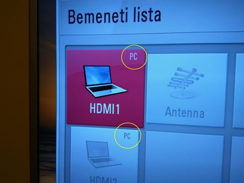

Anonymus23
-=RelakS=- #2434 üzenetére
Erre értettem.
Azaz amikor a nevét megadod, akkor a listából ki kell választani a PC-t.
Tudom, mert a monitor mellett nekem is egy LG TV van itt a falon második monitornak, és így jó a kép, egyébként túlhúzza.
De bent a hálóban a Samsung is ugyanilyen, ott is a nevének a listából a PC-t kellett megadni.
Azt szoktam használni, ha gépet hoznak javítani vagy telepíteni, a HDMI2 is PC-re van állítvam eddig még nem volt vele gond egyetlen géppel sem. -
-=RelakS=-
Anonymus23 #2433 üzenetére
Tegyük hozzá, hogy nem minden modellnél a nevét kell átírni.
Az én LG-nél ki kellett választani, hogy a bemeneten micsoda van. A nevének azt állíthattam be, amit akartam.
Talán a Panasonicom is így működött, a Philipsnél meg a számítógép módot kellett bekapcsolni (vagy játék módot, rég volt)Szóval ha az átnevezés nem működik, kicsit még körbe kell nézni a beállításoknál.

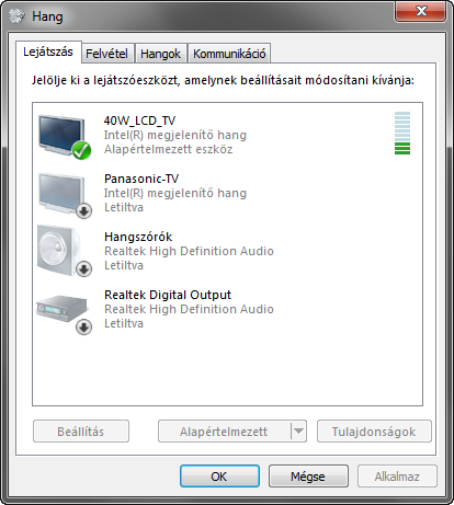

Most például letiltottam az analóg hangot, az optikai kimenetet, plazma TV HDMI hangját:
Viszont engedélyeztem az egyik TV-hangot, ami nálam monitorként üzemel, az alaplap DVI-kimenetére csatlakozik, onnan a TV HDMI bemenetére.
Tehát így szól a monitor (TV), de nem ez a normál állapot, mert egyébként az alaplap analóg hangkimeneteit használom csak.

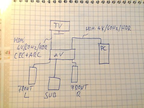

Egy sèma hogy igy gondoltam a rendszert.
Az av meg nincs megveve, de egy yamaha rx v483-at neztem ki, ez tud mindent... csak a kérdés onnan jött hogy volt egy cikk ahol azt taglalták hogy nem mindegyik vga tud audiot küldeni, igaz nem mai cikk volt, vagy manapság már ez nem jellemző?
A tv egy philips puh4900.. 4k 60hzet tudja, de ezt a 4:4:4 yuv fogalmam sincs. Az av tudja az biztos (benne van a leirasban)
Ha valami épp nem lenne kompatibilis az nem baj, mert idővel cserelodik, de az AV-t nem akarom cserélni egyhamar
-=RelakS=-
Amire küldöd a hangot, az tud tömörített hanganyagot fogadni?
Én beállítottam a PowerDVD-nek, hogy HDMI-n feldolgozás nélkül küldje ki. Az kimegy a tv-be, onnan a hangcuccba.
nVidia GTX1070Amúgy házimozihoz pont nem kell HDMI 2.0, mert oda a 24Hz is elég. Ha a számítógépet értelmesen akarod használni is UHD felbontással, na, akkor kell. Meg egy olyan tévé, ami tud 4:4:4 YUV-ot fogadni 60Hz-en
