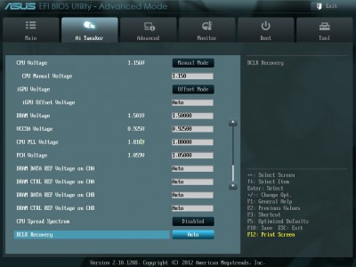

#59070464 #4429 üzenetére
Igen akkor a te lapodba nem lehet úgy látszik mer pont egy P8Z77-M Pro biosáról találtam ezt a képet.
Nagy szemétség azért ez az asustól főleg hogy nem egy alsó kategóriás lap ez.
Nem kötelező betartani ahogy ffodi is írta én se tartom be, mert van ahol azt mondták a vcorenak kell adni, most ffodi a vtt írja...mer az nekem 1.08-on megy csak.
Ami már sokszor volt linkelve Feszülség tábla itt szerepelnek a régi nevek is.
