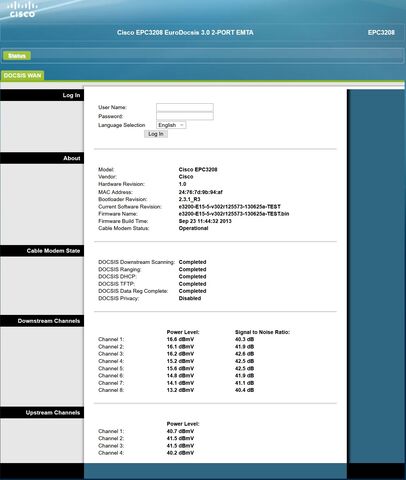

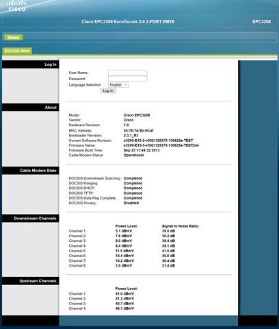

Egyébként úgy tűnik valamilyen anomália lesz itt, mert tegnap este kapcsolgattam ki és be a modemet, és az értékek kb. 5 dbmv-al csökkentek. Egy idő után viszont visszaállt minden 16 dBmV környékére. Ma amióta hazaértem, folyamatosan az alacsonyabb értékeket látom, de a nyolcas csatorna valamiért jóval gyengébb a többitől. Azt hiszem fel kell mennem a padlásra, megnézni a splittereket, hátha fellazult valamelyik F csati. Tehát most ezeket az értékeket látom, viszont a splitter még bent van, amit 2-3 napja tettem a modem elé. ÖÖÖ vagyis most épp egy képet akartam csinálni, de minden visszaállt 16 dBmV környékére
valami szivat engem
Teszek fel mindkét állapotról képet:

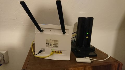

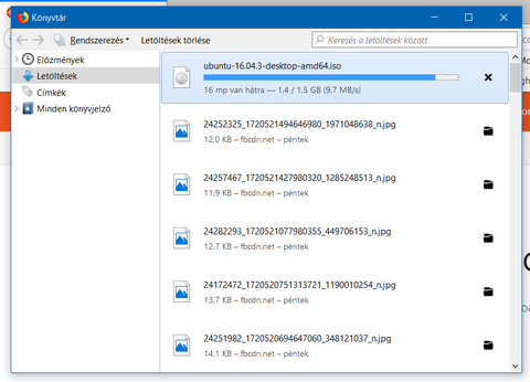

Itt erre a toronyra két falu jut. Most gondoltam hogy kipróbálom hogy mennyire stabil a letöltés és hozta a 9 MByte/s-et. Itt a szerencsésebbeknek Telekom koax netjen van amin 250Mbps-et adnak max. Sajnos tőlem 300m-re van koax hálózat így nem tudják bekötni. A környéken max 10-5Mbps elérhető az Invitel által. Elvileg lesz majd valamikor hálózatfejlesztés. Addig a legjobb választás a mobilnet.
