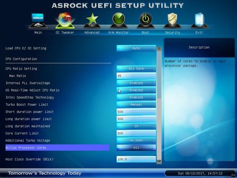

OK. A feszeket belőttem ajánlásod szerint. Proci maradt 4.5GHz-en. Vcore autoról offset +0.005v-ra és az LLC-t egyelőre hagytam legalacsonyabb szinten (level5). Így aida stress test alatt 1.288-1.296v között mozog cpu-z szerint. Super Pi 32M közben viszont felmegy 1.328v-ig is. Úgy tűnik mintha auto vcore-al akkor stabilabb feszeket kapna. Teszek egy próbát még a ramokkal aztán megyek aludni amíg a lányom engedi.

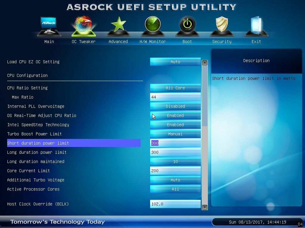

A power limit is kétszer van. Egyszer az oc tweaker alatt, és még egyszer az advanced\cpu conf\cpu power management alatt. De ez legalább mindkét helyen ugyan az amire az egyiknél beállítom.
Asrock...Most nézem és a core current limit ott is 300. A screenshot volt régebbi.

"(core current limit itt megint 200?, vagy ez egy másik beállítás?)"
Ez egy másik beállítás. Ide mit javasolsz mennyit adjak?4 darab 4GB-os 2400Mhz-es Trident-X-em van igen. (több foglalat nincs is a lapon)

OK. Beállítottam az általad ajánlott értékeket és továbbra is stabilan tartja az órajelet. Ha a ramot szeretném 2133-ról 2400-ra feltornászni akkor merre induljak el? Egyelőre megakadtam 2133-on. Itt és itt lenne még ötleted, hogy mit mire állítsak? Szeretném kihozni a max-ot a prociból energiatakarékos üzemmódok mellett.

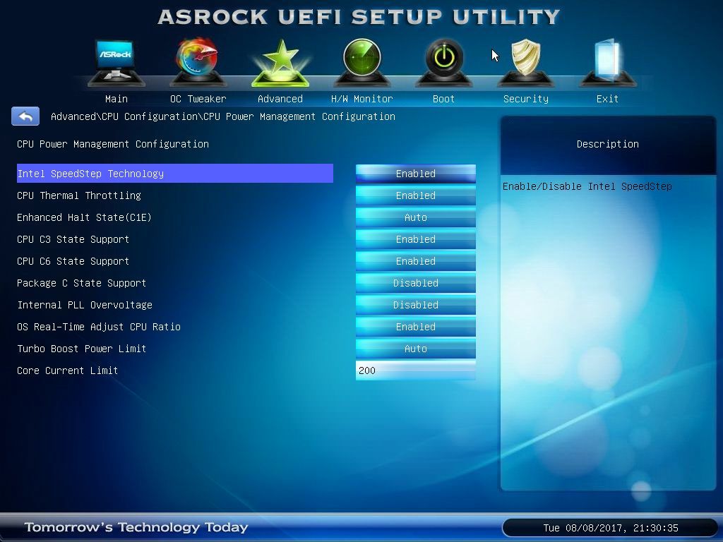

Ezek vannak bekapcsolva cpu power management configuration alatt:
Intel speed step: enabled
Turbo mod: disabled ( ezt ha enabledre rakom akkor is átrakja a lap kövi induláskor disabledre)
Cpu c states: enabled
Cpu c1e: enabled
Cpu c3 report: enabled
Cpu c6 report: disabled
Package c state limit: c6Igy se veszi le a cpu feszt hiába van az offset belőve....

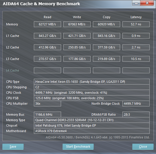

Próbáltam a 34x125=4250mhz-es (manuálisan 1.22V elég neki) eredményemhez ezekután offsetet lőni de hiába irtam be biosba +0.020V-ot ugyanaz a jelenség 9A debug error és egy idő után kikapcsol a gép...
Ezekután hogyan tovább?! -
