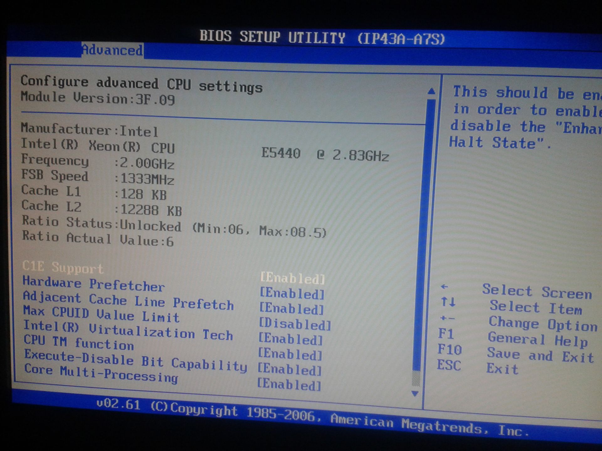

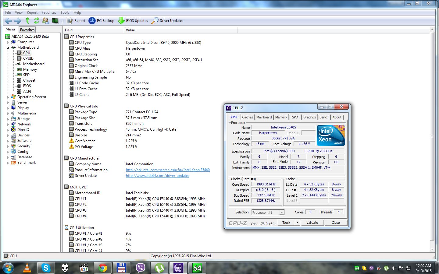

E5440-et lat biosban,de az alap frekvencia jelenleg 2000 akkor is.
Elozmenye az volt,hogy Intel® Core™2 Duo Processor E6600 (4M Cache, 2.40 GHz, 1066 MHz FSB)
volt benne,vettem egy Xeon e5440-et,ment szepen alapbol 2.8-on ahogy kell,de volt mar a nyar ota a gepnek egy olyan baja,(meg a core2 duoval hasznaltam) hogy gondolt egyet,es kekhalalt dobott.Kitakaritottam,hatha porosak a slotok,de nem valtozott semmi.Kozben megvettem bele a Xeont,fagyogatott tovabbra is,akkor frissitettem a biost a Tserie bios update-el online,es azota nem kezeli jol a procit.A fagyasok viszont elmultak,azota stabil.
Gondolod segithet egy rendszer ujra rakas ezen?[ Szerkesztve ]

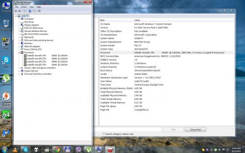

Esetleg ha van valami otleted,teszek be kepet tovabbi infokrol,en meg igy sosem jartam,szoval nem is tudom,talan tegyek fel egy friss win10-et,hatha csak a Win7 kapott agyfaszt,es hibasan olvassa ki az infot?!
Biosban szerinte 2.8-on megy.
Megnezem meg biosban is mit ir,milyen procit lat,nekem ez fel sem tunt hogy a cpu-z egesz mas procit lat./dl/upc/2015-09/13/570724_uydmel186brcevo6_untitled2.jpg
[ Szerkesztve ]

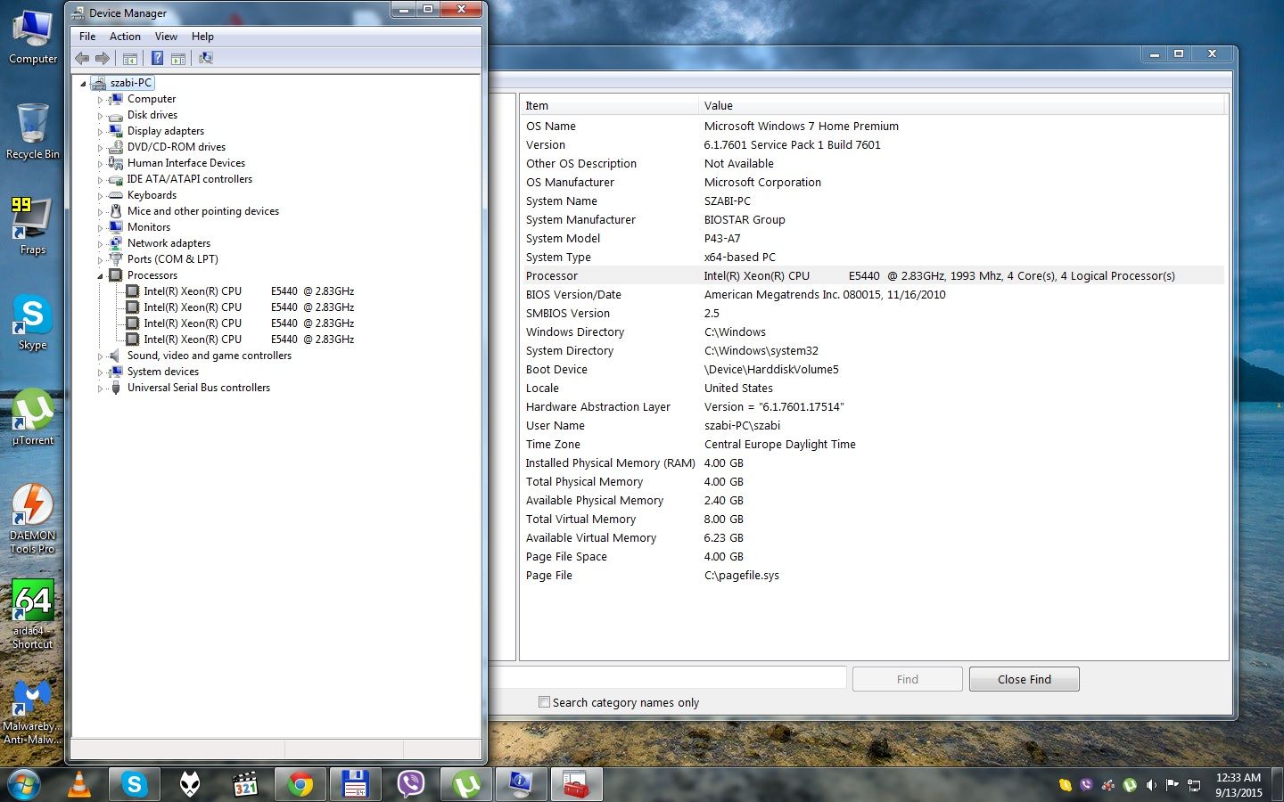

P43AA924.BSS volt rajta,felraktam ezt amit ajanlottal.Nem ertem miert nem tud menni alapbol 2.8-on.Lehet mikro kod hianya lesz?A regi biossal jol kezelte,6x-os volt a szorzo,ahogy most is.de fogalmam sincs az melyik verzio lehetett.Most ez van,mellekelek kepet is:
