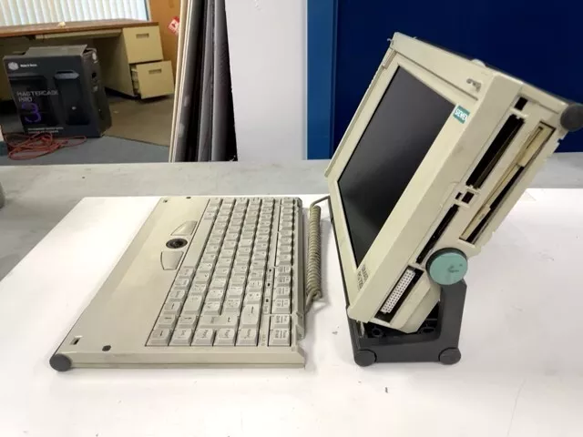

Rendesen belefájdul az ember feje. Ebben amúgy nincs hangkártya azt hiszem de az újabbakban igen. Az eredeti PG720 még monokróm LCD-s volt, annak az okosított verziójába (720C) került színes kijelző. De a PG740 például ugyanez a form factor csak az már P3 és szerintem a felbontás se 640x480. Ott már lehet pörgetni a Doom-ot gondolom.

Nem. Ki kellett üríteni egy raktárat ahol ömlesztve volt egy rakat cucc és az lett a döntés, hogy minden megy a kukába ami ott van de szabad a rablás ha valakinek kell valami. Aztán az egyik öreg szaki kollégám mondta, hogy van egy rohadt nagy doboz ahol vannak Siemens cuccaink (emiatt mentem elsődlegesen) és kikukáztam amit tudtam/érdekes volt. Aztán pár doboz bontatlan MicroMaster 440 hajtás és egy rakat szervó alatt ott pihent ez a két TP, egy PG 720C (486DX
) meg 1-2 nemérdekes lerúgott Toshiba azt hiszem. A PG 720C-t ki is próbáltam, bootol szépen Win95-be de a TP-kkel elakadtam a Bios jelszó miatt. Egy két helyen olvastam, hogy elég rövidre zárni boot alatt két lábat egy eeprom-on, máshol viszont eeprom programozásról beszélnek. Ha van megoldás megoldom én, programozás/forrasztás és ilyesmik nem okoznak gondot, csak nem árt tudni, hogy tényleg működő megoldásnak kezdek neki vagy valami kamu gányolásnak.

Kimentettem a cégtől pár darálóra ítélt cuccot (leginkább régi S7 PLC-k, Siemens PG 720C, etc,) de akadt egy T60 és egy T61 is, mindkettő elég szép állapotban.
Az egyetlen gondom, hogy ugye mindenféle jelszavak vannak mindenhol és ebből kizárólag a BitLocker jelszót tudom mindkettőhöz. Sose volt ilyen régi TP-m, bekapcsoláskor a BitLocker kér jelszó 1-et HDD ikonnal (ezt tudom), utána viszont bekéri a második jelszót amiről fogalmam sincs.
Utána olvastam neten és láttam pár megoldást (leginkább EEPROM trükközéseket) de nem igazán tudom mi fake, mi valós szóval ha valakinek van valami tuti tippje azt szívesen veszem. Jó lenne visszahozni őket az életbe.
